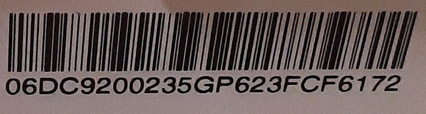

Bonjour, problématique de mon lave linge, tambour a du mal a tourner, dans les 2 sens , par contre quand la machine est pleine de linge on voit qu'elle veut tourner mais elle bloque en ayant regardé sur différents forum, il pourrait s'agir de la carte de puissance, sinon le reste marche normalement, affichage normal, a vide elle arrive a faire son cycle normal, le tambour a du mal a se lancer mais il tourne quand même, par contre quand la machine a du linge même symptôme mais elle n'arrive pas a se lancer,j'ai bien trouvé le bon module, pour le remplacer et si par mal chance ce n'est pas la bonne pièce il ne me la reprenne pas voilà pourquoi mon message,merci du retour

le 09/02/2021 à 10:06
Model: WF80F5E3U4W
référence plaque de puissance
06DC9200235GP623FCF6172

Sur ce type de problème c'est le module de commande moteur qui est en panne en effet.

merci Mr Sebmenager pour votre réponse, ce que moi j'appelle la carte de puissance, est ce la même chose que ce que vous appeler le module de commande moteur (c'est bien cette référence la : LAI200235GS à 89.90 euros)
merci du retour
le 09/02/2021 à 16:33
Oui si le code inscrit sur le module d'origine est bien DC9200235G.

le 09/02/2021 à 17:38
voici en copie la référence du module, il y a une partie identique a votre référence, voici précisément la référence (joint en photo) sur le module "06DC9200235GP623FCF6172" merci pour votre réactivité, si c'est bien la même chose je la commande, merci du retour
le 09/02/2021 à 17:52
Oui c'est la bonne référence.
le 09/02/2021 à 19:14
avant de changer la carte électronique
je vérifies le moteur.
petit rappel samsung garantie le moteur digital inverter 10ans.
faite très attention une nouvelle carte électronique branché plus de retour possible si c'est pas cela la panne.
