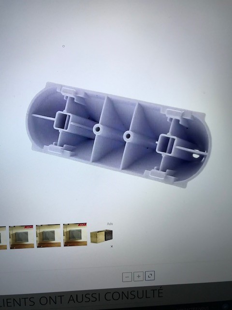

j'ai acheté deux machines a laver bellavita
l'une LF1206 A++ WVET
l'autre WMF 1006 A++ WVET
à electrodepot il y a 2 an et 1 an 1/2 a electrodepot saint jean de vedas 34430
les deux ont perdus les aubes en plastique qu'il y a dans le tambour ....
j'ai retrouvé les aubes mais celle ci doivent etre clipper mais aussi fixer par une vis ecrou sur le tambour
je pense qu'il n'y avait peut etre pas ces vis ecrou la au depart car je ne les ai pas retrouvé pouvez me dire ?
1 quel est la vis ecrou inox a acheter ?
2 ou les acheter ?
3 comment acceder au tambour pour fixer l'aube en dessous du tambour ?
4 avez vous un plan eclaté du montage ( aube vis ecrou tambour ) ?
c'est quand meme malheureux d'avoir acheté deux machines a laver !!
2 fois le meme probleme !
2 fois la garantie constructeur ne marche pas !

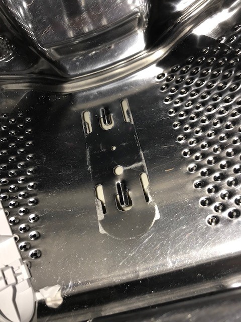

L'aube doit se clipser. Voyez au niveau des pattes métalliques qui une fois tordues de manière adéquate, vont bloquer l'aube par simple clipsage.
le 08/02/2021 à 16:29
merci monsieur pour votre reponse
mais le clippage n'est pas suffisant si l'on met un grand drap ou un coussin en le mettant dans le tambour ou en l'enlevant l'aube se detache ...
sur l'aube il y a les trous pour le fixer vis ecrou mais je ne connais pas la dimension de la vis ni de l'ecrou et je ne sais pas comment acceder en dessous du tambour ...
a vous lire peut etre si vous avez une eventuelle solution

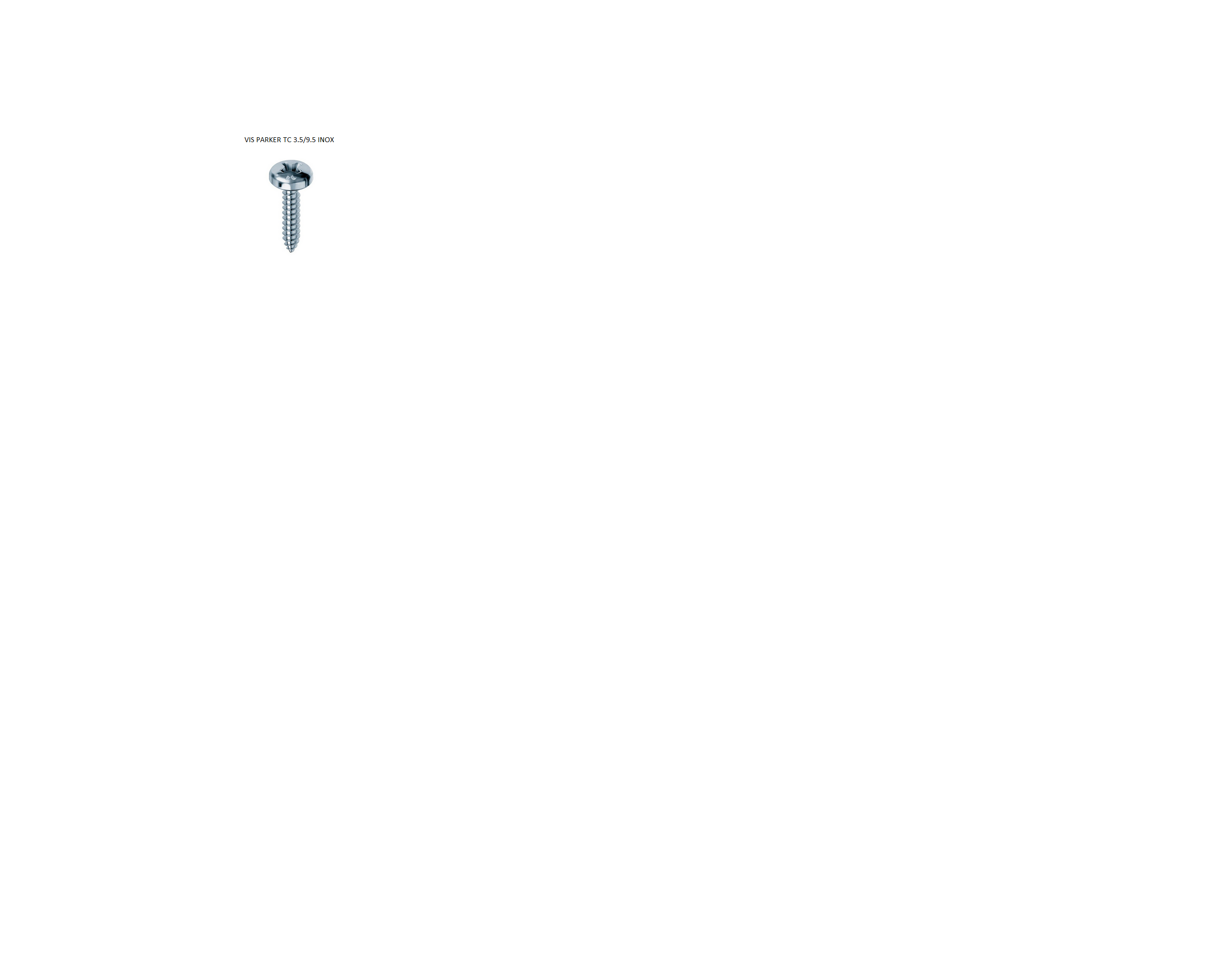

voici la vis que vous devez mettre par l'intérieur du tambour à l'emplacement des trous visible.
le 08/02/2021 à 18:55
Si elle ne tient pas, il faudra en effet la visser. Accès par dessous la machine, en retirant la durite de vidange.
