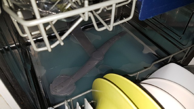

mon lave vaisselle Siemens SN45M536EU s'arrête très souvent cuve pleine et l'écran affiche 0:00.
Il n'affiche pas de code défaut, E.. et lorsque je relance un programme il vidange très bien avant de commencer. Donc il n'y a pas de problème de pompe.

le 06/02/2021 à 18:55
Bonsoir Huggy
A priori, il s'arrête après la phase 4 puisque l'eau dans la cuve est pleine de lessive. On le voit sur la photo eau bleue.
bonne soirée
le 07/02/2021 à 08:37
ok
donc il faut vérifier la pompe de cyclage en premier(voir si aucun détritus ne gène le fonctionnement de la pompe)
si possible prendre la valeur ohmique de cette pompe
