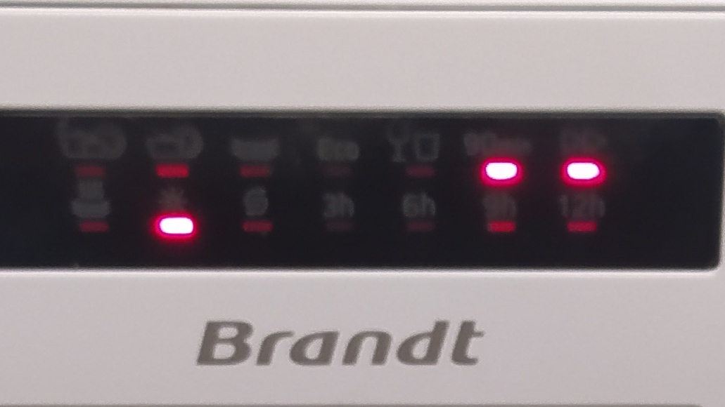

pendant un cycle long (aperçu après plus de 120 min de fonctionnement), les voyants 90 min et programme rapide clignotent.

veuillez s'il vous plaît nous mettre une photo du bandeau au moment de la panne avec les leds qui clignotes
le 10/02/2021 à 22:10
Ce sont les deux voyants de droite qui clignotent sans interruption.

A la fin dy cycle, la lv émet des bip pr longtemps et les deux voyants, 90min et rapide, clignotent en même temps

Les deux voyants 90mn et Rapide clignotant simultanément indiquent un problème de remplissage : ''L’appareil se vide et se remplit en même temps''.
Il est probable que le LV émette 12 bips lors de la survenue de la panne.
