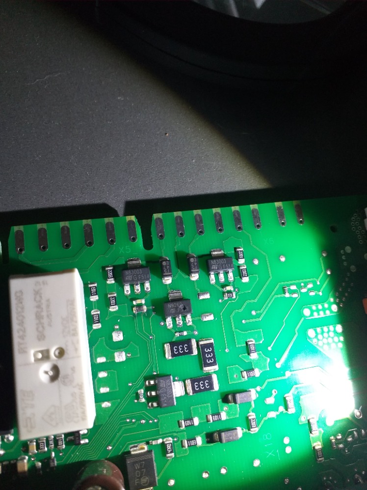

Bonjour, qui peut me donner les références des composants hs ? Un micro fusible 222 je penses mais le datasheat ? Je vois que 5?3 ? Merci de votre aide
Lave-vaisselle bosch 6ème génération.

bonjour que voulez vous qu'on vous réponde? vous ne précisez pas le modele de votre LV et Bosch en fabrique des dizaines avec des cartes de controle différentes et en plus vous donnez une photo " vue d'avion" d'une zone où on a peine à entrevoir le composant brulé
un micro fusible ??????

Oui, DSl mais à chaque fois on parle de plan etc... la photo jointe moi j arrive a la zoomer ? Pas vous ? Ce que j appelle microfusible ou résistance et noté 222 sur la similaire. Désolé si je me suis mal exprimé. Les ref du lave vaisselle : sm6p1b
Sms54m62eu
Fd9512
La carte: LAA2005390D
9000 787 182
J esperes vous avoir aidé. Le problème avec les foto il faut les mettre en 200 . Donc dur à voir dsl
Merci pour votre aide.

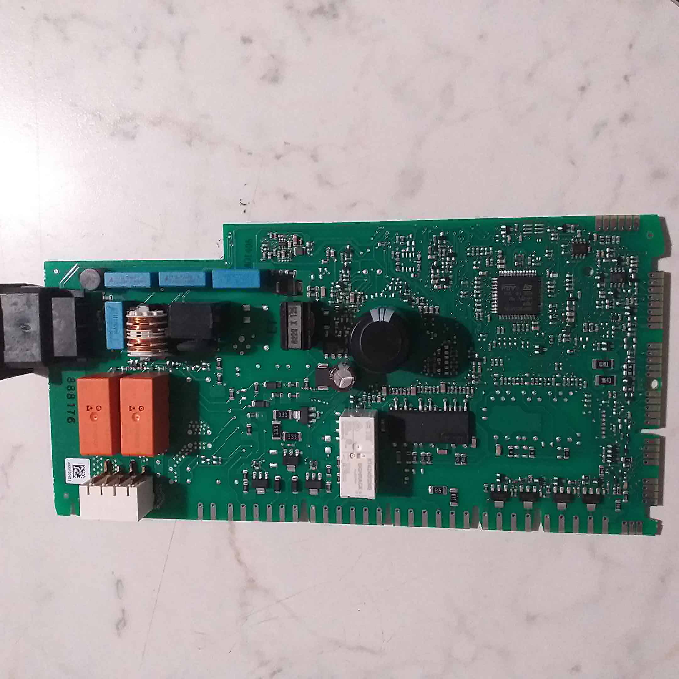

Voici la carte, merci.

on y voit plus clair
LV SMS 54M 62EU carte de contrôle ref technique 70216884001-ga
composant marqué 222 est une résistance cms de 2200 ohms qui est dans le circuit de gate d'un des triacs
composant marque N9260 est un transistor PNP haute tension type STN9260 qui supporte 600v
ce transistor commute la hte tension +325 sur l’électrovanne de drainage et la bobine du dispenser qui sont alimentés en tension continue et pas en 230v ac
avec ça vous savez tout !
comme quoi quand on fournit les bonnes infos on obtient des réponses sans avoir à critiquer qui que ce soit

remplacer les composants HS sur la carte sans trouver la cause de la panne qui a tué le transistor et le triac à coté est peine perdue
et cette cause est extérieure à la carte
