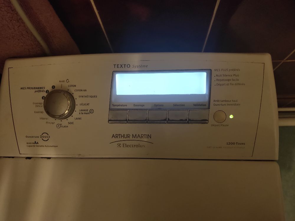

J'ai un lave linge Arthur Martin/Electrolux, réf AWT 1276 AA datant de 2006.
L'écran d'affichage de la machine n'affiche plus rien donc impossible maintenant de modifier les options de lavage comme la température, niveau essorage, programmation... A part ça, la machine fonctionne parfaitement.
J'ai essayé d'avoir une aide de la part du fabricant qui m'a indiqué que la machine est vieille donc plus de pièces, que le problème était sûrement électronique et m'a conseillé de racheter un nouvel appareil. Ce qui n'est pas mon souhait vu qu'il fonctionne parfaitement.
Quelle serait la pièce à changer et oú la trouver ?

Cela ressemble à un défaut d'électronique pur. Vous pouvez tenter un démontage pour vérifier les connectiques de l'afficheur et voir le résultat ensuite.

bjr,
sur carte de contrôle principale ( ref 0030-0013g) vérifier la connectique qui part du connecteur marqué J8 et va vers la carte afficheur/ interface
pour + d'info consulter la documentation Electrolux plateforme EWM1000 +
ce souci doit être facilement réparable
