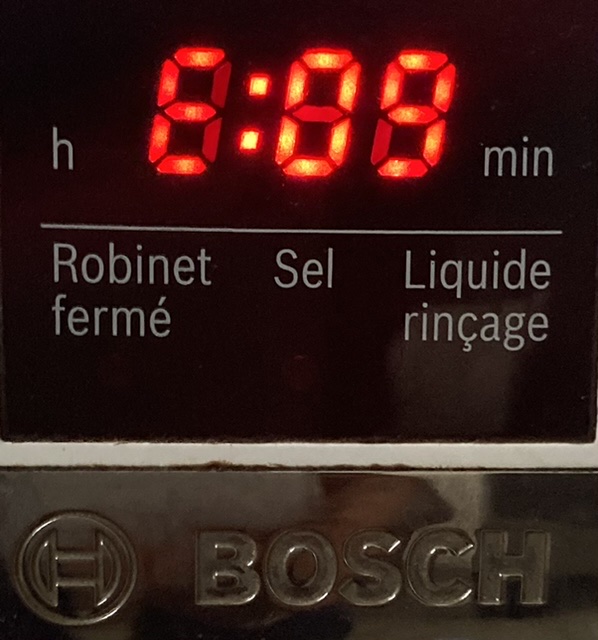

Sur un lave vaisselle de marque Bosch, En fin de lavage
L’erreur E:09 s’affiche et la vaisselle n’est pas propre.
Savez-vous de quoi il s’agit svp ?

le 01/02/2021 à 19:29
Le code erreur E09 : est une panne de la résistance chauffante sur les modèles Bosch, elle est intégrée à la pompe de cyclage.
Ou panne sur carte électronique.
Commencer par vérifier la valeur de la résistance :
Pour cela vous cliquez en haut de l’écran sur tutoriels vous aurez tous les indications concernant la résistance et le moteur de cyclage.

le 08/02/2021 à 20:30
Je n'ai pas pu verifier la résistance avec le tutoriel que vous m'avez indiqué, mais je pense que c'est bien le système de chauffe car l'eau n'est plus chauffée durant le cycle de lavage.
Comment procéder pour le changement de la pompe de chauffage svp ?

le 09/02/2021 à 09:17
Accès par dessous, il faut démonter le socle.
