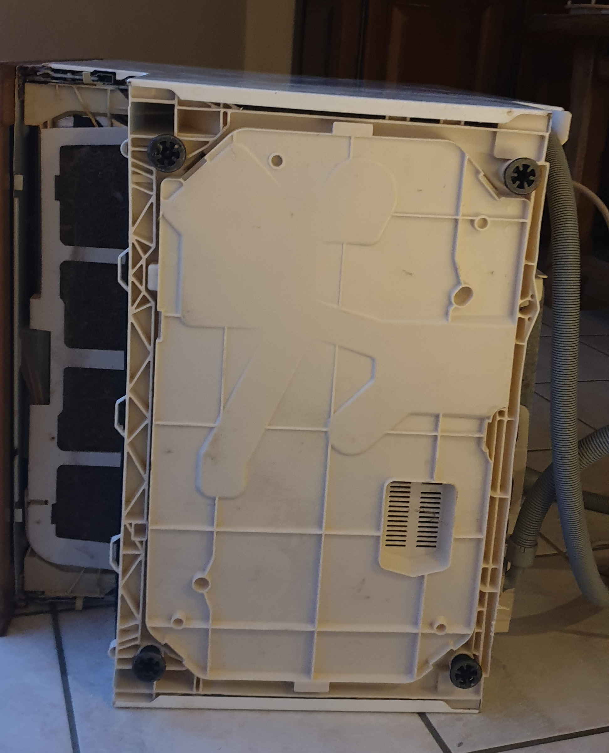

Mon lave vaisselle Thermor LVF5 (réf. usine 36VFTRFFA)ne démarre plus et il reste de l'eau (propre) dans la cuve.
Comment accéder à la pompe de vidange et la tester ?

Accès par dessous l'appareil. Vérifiez l'hélice de pompe.
le 28/01/2021 à 17:37
Merci pour votre réponse mais je ne vois aucun accès par le dessous (voir photo jointe).
Bonne soirée

le 31/01/2021 à 17:27
Dans les angles, il y a des clips que vous pouvez actionner en insérant un tournevis.

le 01/02/2021 à 15:32
Pompe démontée, merci !
Les pales et le logement sont marqués, j'ai retrouvé un petit bout d'assiette (1/2 cm2).
Elle tourne mais est-ce que je peux la tester en la branchant directement sur 220 V ?
Pour redémarrer le LV, est-ce qu'il y a un effacement défaut à faire ?
Slts,
le 01/02/2021 à 16:48
J'ai remonté la pompe après l'avoir testé avec un ohmmètre (165 Ohm).
Tout va bien, je fais tourner un cycle pour confirmation.
Encore merci pour votre aide.
