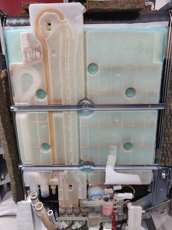

Mon LV a commencé il y a quelques jours à faire des siennes en cours de programmes, des bips d'alerte répétés après une dizaine de minutes de fonctionnement et le voyant robinet d'eau allumé. Obligé de l'arrêter comme cela, il y avait de l'eau en fond de cuve, alors que bizarrement ce voyant est pour un problème d'arrivée d'eau.
Après avoir parcouru internet, j'ai choisi de nettoyer l'échangeur thermique et la chambre de compression qui avait des dépôts

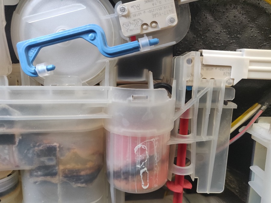

Chambre de compression avant nettoyage
Après remontage, le problème est différent. L'eau monte jusqu'au sommet de l'échangeur à l'extrémité orange de la crosse
Puis plus rien. Pas de message d'erreur, pas d'eau, et le compteur pourtant s'égraine !!!
Un léger clic clic, rien de plus
Du coup, j'ai soupçonné un problème avec l'aquastop. J'ai débranché le tuyau d'arrivée d'eau à l'entrée de l'échangeur en le mettant vers une bassine. Si je lance le programme, je remplis bien la bassine.
Votre (vos) avis ?

Photo d'ensemble
le 24/01/2021 à 19:00
La chambre de compression semble encrassée. Nettoyage nécessaire, et surtout du tuyau de liaison avec la cuve.
le 24/01/2021 à 19:17
Bonsoir et merci pour votre retour.
Oui, dans sur la première photo, mais regardez c'est fait sur la 2e
