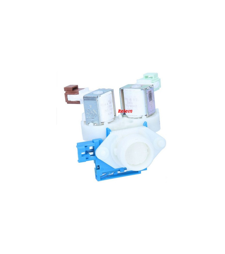

Pour la tension de 220v, je ne vois malheureusement pas comment vérifier la présence de tension sur l'électrovanne car la filerie se termine par un embout à clipser qui ne permet pas de mesurer la tension au sein de l'appareil avec un multimètre(Je vous communique la photo de la pièce en pj)
Bien à vous, Erick

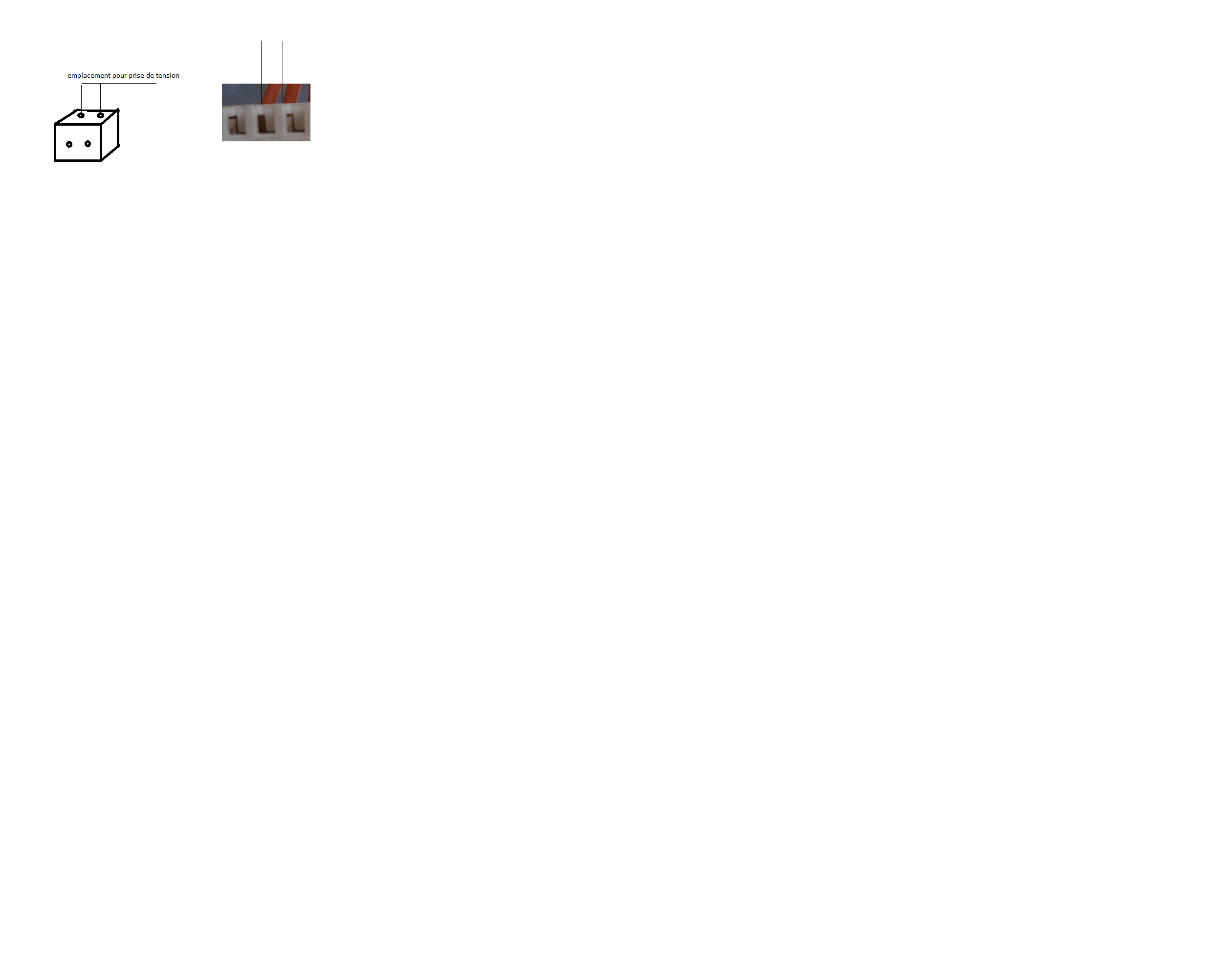

le 19/01/2021 à 18:33
généralement il y a un petit espace ,en haut sur la fiche de l'électrovanne pour prendre les mesures
sinon vous prenez deux épingles que vous enfoncez
voir exemple en pièce jointe.(à l'emplacement du trait noir vous enfoncez l'épingle)
