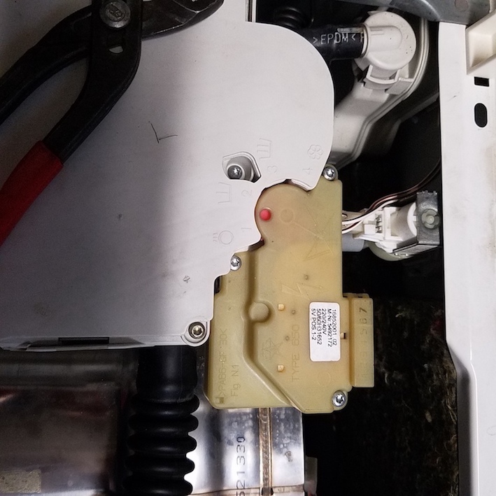

Défaut arrivé d'eau. J'ai testé l'electrovanne elle est bonne.
Quand je remet sous tension, le répartiteur d'eau tourne plusieurs fois pendant environ 45/60 secondes avant de s'arrêter et ensuite l'appareil ce met en défaut "arrivée eau".
Le fait que l'appareil soit sous tension sans sélectionner de programme déclenche le même défaut "arrivée eau".
J'ai sélectionner un autre programme qui ne demande pas d'eau" essorage/vidange "le programme démarre bien mais 1 mn après le défaut revient alors qu'il ni a pas de demande d'eau.
Ce répartiteur coûte très chere donc je voudrai savoir comment le tester ou dépanner.
Est ce possible de l'ouvrir?? sans faire de dégats??
Merci de votre aide et expérience.
le 17/01/2021 à 19:14
Il faudra le démonter et l'ouvrir pour vérifier la mécanique interne et les contacts électriques.
le 18/01/2021 à 09:47
Bonjour, ok merci. Je vais faire ça. B journée
