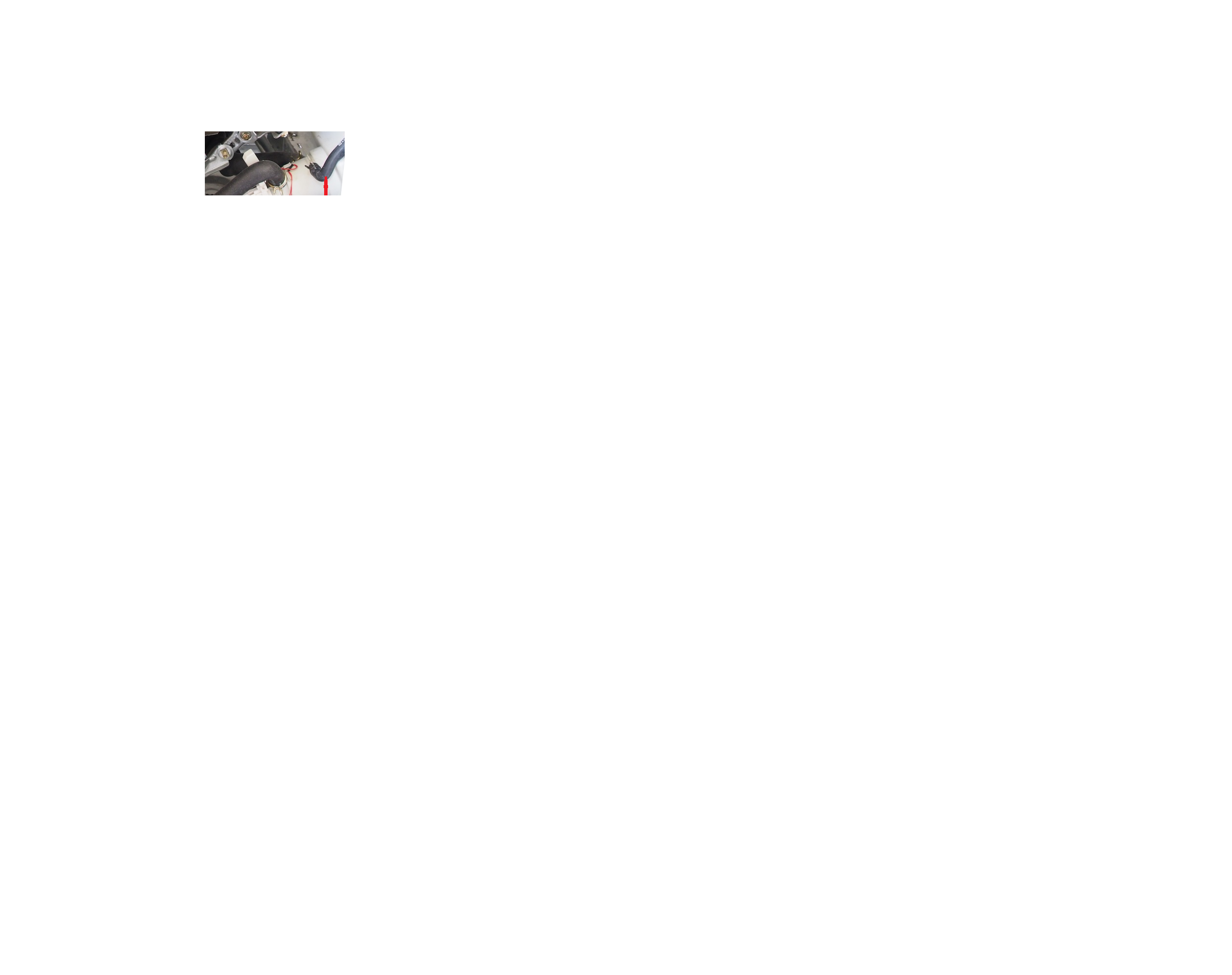

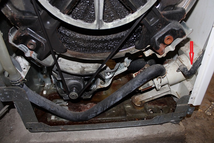

le 13/01/2021 à 13:39
il n'y a pas de "pressostat" mais un capteur de pression électronique.
concernant la chambre de compression:
voir pièce jointe:
vous devez déposer la durite qui est signalé part un trait de couleur rouge en bas à droite.
généralement elle est bouchée en haut près du bac à lessive.
puis faite un essais de fonctionnement
si cela ne fonctionne pas.
- vérifier le fonctionnement de la pompe de vidange?
elle doit fonctionner sans accoue et le débit doit être plein en sortie de conduite qui va à la colonne d'évacuation.
si toute est bon
- il vous reste le contrôle du moteur.
- état des charbons :si moins de 1cm les changés son se poser des question.
si bon
nettoyer le rotor correctement.
- prendre la valeur ohmique du rotor
- prendre la valeur ohmique du stator
- prendre la valeur ohmique de la tachymétrie

le 16/01/2021 à 20:49
La photo ne correspond pas à mon LL.
Après avoir retiré le petit tuyau (flèche rouge sur le lien) puis évacué ce qui se trouvait dedans, le LL a fait tous les cycles deux fois dans une journée.

sur le lien l'autre coté de la machine

le 17/01/2021 à 09:15
vous me dite un mensonge la photo que j'ai mise est bien la même que votre appareil sauf chez moi l'appareil est neuve (d'après votre photo l'autre côté de la machine est aussi la même .
avez vous nettoyé le conduit signalé en rouge. du côté du bac à lessive? Avez vous mis un fil de fer ou souffler dedans pour voir si le conduit est bien débouché?
la chambre de compression à était nettoyé ou pas?
si tout est bon, il vous reste le moteur à contrôler.
il faut retirer le moteur pour contrôler les charbons (s'il font moins de 1cm il faut les changés sans se poser de question)puis nettoyer le rotor et prendre toute les mesures.

le 18/01/2021 à 12:19
Vous avez raison après avoir pu agrandir la photo, il s"agit bien du même LL.J'ai démonté le conduit indiqué qui n'est pas du tout bouché,j'ai nettoyé avec un pinceau fin son aboutissement sous le bac de produits lessiviel, il n'est pas bouché. Maintenant à la mise en marche du LL,
