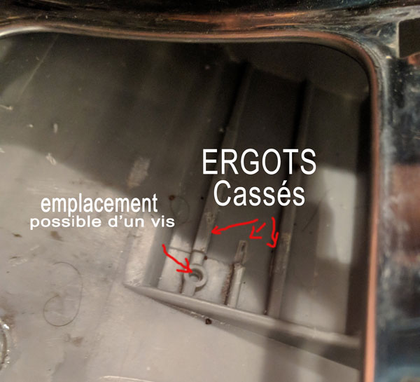

Bonjour, a tous aprés avoir chercher sur beaucoup de site je me décide à poser ma question en direct;
Donc comme le dit le titre l'épingle de la fixation du thermoplongeur de ma machine à était arrachée par un lacet de capuche de sweat qui, va savoir comment et passer a l'extérieur du tambour. L'arrachage a provoqué la casse des ergots plastique qui permettent la fixation de l'épingle. Sur ce modèle(Brandt BT602B) il n'y a pas de vis de fixation, par contre l'emplacement du vis est visiblement moulé dans la cuve mais non percé. J'ai acheté une épingle neuve et elle aussi est pré-percée . Est- ce quelqu'un ici saurait si je peu tenter de mettre un vis inox dans ma cuve = de quelle longueur? ou une colle pour fixer l'ensemble ? ou connaitrait un truc génial pour résoudre mon problème ? ou c'est mort pour a cuve ....
le 12/01/2021 à 16:26
Vous pouvez effectivement visser avec un point de silicone, si jamais vous perciez la cuve l'étanchéité serait assurée quand même.
le 12/01/2021 à 16:48
Bonjour, Sebmenager merci pour vote réponse; j'imagine qu'il faut trouver un silicone qui supporte l'eau chaude ? un produit à conseiller ?
