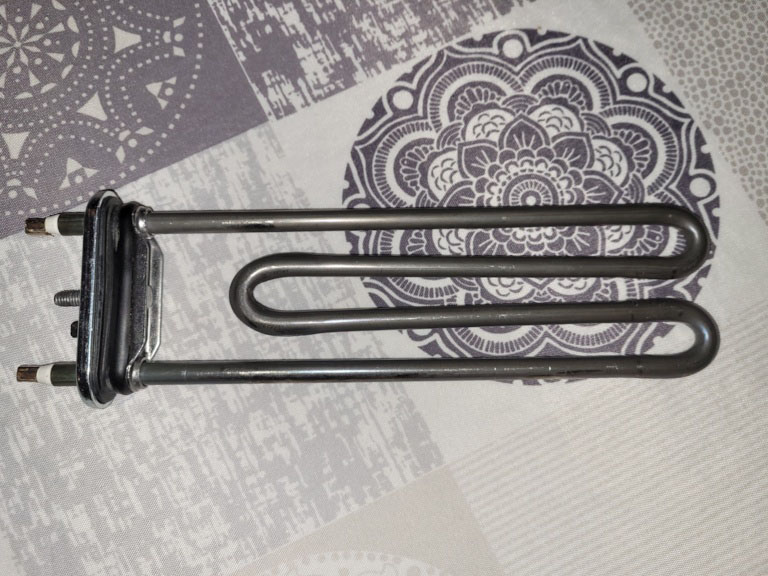

Désolé mais il n'y a pas mauvais entretien de l'appareil quand je vous des amortisseurs fait en plastique, c'est évident que cela pête à un moment donné ! et je ne vais pas faire appel au service SAV pour une machine qui a 12ans ! Maintenant cela fait 2 fois que l'on me conseil de voir un dépanneur donc qu'elle est le but de ce forum ? mettre en relation avec des dépanneurs ou aider ?
Voici la résistance démontée, pour une machine de 12ans et qui est soit disant pas entretenue je la trouve plus comme neuve !

pourquoi avoir déposer la résistance pour prendre une mesure il suffit de la débranché.

J'ai démonté la résistance pour vérifier si elle était encore potable esthétiquement, pas pour prendre la mesure, vu que c'est démonté j'en ai profité c'est tout.

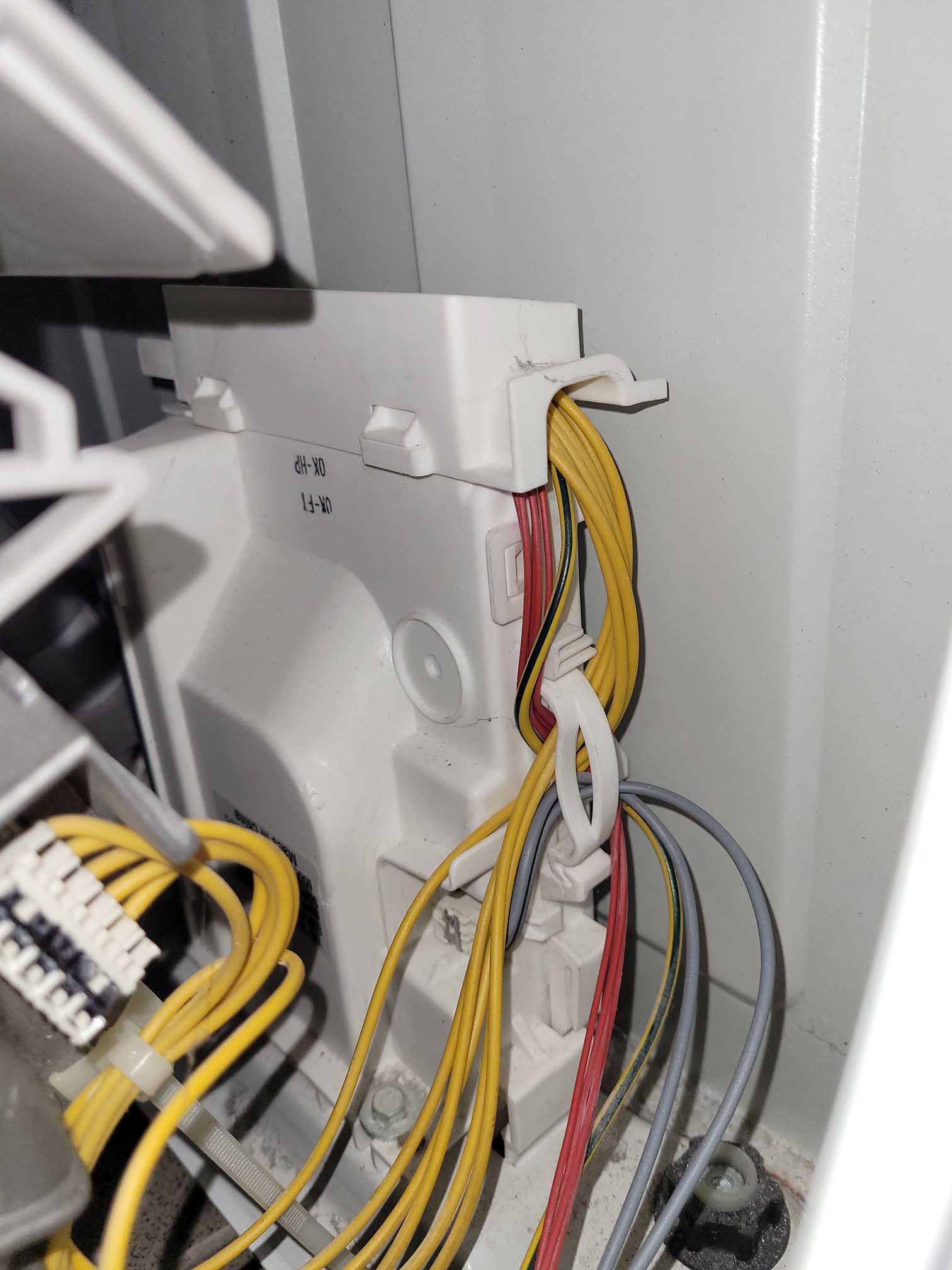

J'ai suivi le câblage de la résistance, en sorti de bornier de la carte électronique j'ai 34v, je devrais avoir du 220v ?
J'ai testé le câblage de la résistance de bout en bout et il est ok
Pour les 15 degrés c'est vraiment au minimum, quand je lance les sèches linge cela remonte dans les 19/20

Ce boitier sur le coté de la machine c'est quoi svp ?
