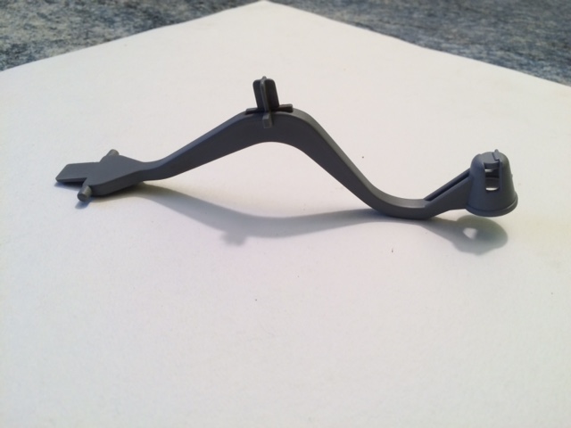

J’ai réussi à démonter la pompe et à libérer ses pales qui étaient coincées par des bouts de verre cassé !
Par contre j’ai trouvé sur la cuve cette pièce grise et impossible de trouver où elle se monte ! En fait peut-être qu’elle n’a rien à faire avec ce modèle et qu’elle aurait été oubliée là lors de l’assemblage en usine du LV.
Pourriez-vous m’aider ? Auriez vous une vue éclatée de ce modèle de LV ou une idée si cette pièce fait partie du LV où elle doit aller ?
Merci de votre aide. J’ai fait le plus dur et cela l’embêterai de laisser tomber.
le 31/01/2021 à 17:30
C'est le levier de détection de fuite d'eau. Il est accouplé à la rondelle en polystyrène sur le fond de l'appareil.
le 31/01/2021 à 18:23
Merci à Sebmenager. Ça avance.
Je n’ai pas de pièce en polystyrène sur le fond.
Je pense que le cone se met sur la tige rouge du flotteur mais je ne vois pas comment et où clispser la partie centrale et l’autre extrémité.

Le LV est réparé ! Un grand merci pour les apports des uns et des autres. Mis bout à bout, j’ai avancé et réussi la réparation.
Bien cordialement
