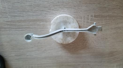

Alors, j'ai un problème avec mon lave vaisselle Neff (qui doit être assez vieux, je ne trouve pas le modèle). Lorsque je lance le cycle 2 (il n'y a que 2 cycles à 65°), la pompe de vidange fait son office puis il s'arrête ou plutôt l'admission d'eau se fait par intermittence puis s'arrête et le programme ne continue pas. J'ai contrôlé la valeur de la résistance de l'aquastop = 1,9kohm.
J'ai suivi le tutoriel (pour le démonter et j'ai pu nettoyer la durite de remplissage qui était un peu obstruée.
J'ai détartré aquastop/arrivée d'eau/réservoir.
Mais au moment de passer au remontage pour voir si le fonctionnement s’améliorait un peu, j'ai une pièce dont j'ai du mal à déterminer l'origine c'est un balai pris sur un rond de polystyrène (ça vient de la partie bloc moteur - cf photo).
Mon lave vaisselle correspond exactement à celui du tutoriel
Auriez-vous une idée ?
Merci d'avance.

il faut connaitre la référence de l'appareil .
la plaque signalétique se trouve sur le haut de la porte de l'appareil(ouvrir la porte et regarder bien en haut).
dans cette marque il y a beaucoup de modèle.
sachant que je sais très bien se que c'est cette pièce.

Merci pour votre réponse. Alors le modèle est S10R1F (j’avoue que je ne l’avais pas vu, l’écriture n’étant pas très visible).
J’ai finalement trouvé où se positionnait le support de la sécurité de débordement. J’ai tout remonté mais pas d’amélioration : soit l’admission d’eau se fait par saccades puis s’arrête, soit il n’y en a pas d’admission. J’ai posté une vidéo sur YouTube des fois que... (voir lien ci-dessous)

vous dites avoir nettoyer le réservoir (j’espère que c'est une plaisanterie , d'après votre vidéo vous n'avez rien fait,voir toute la partie marron)
pour commencer il faut nettoyer le remplisseur comme à son origine.
et voir si la chambre de compression fonctionne correctement.
et contrôler le système anti-débordement voir si le contacte est bien en position basse et non haute

Bonjour, merci pour votre réponse. Le réservoir n'est effectivement pas très propre mais c'est déjà mieux qu'avant...
Le contact est en position basse pour l'anti débordement.
Le contacteur de la chambre de compression fonctionne également correctement.
Y-a-t-il autre chose à contrôler ?

Ok. Du coup mes questions :
Comment contrôler la chambre de compression ?
Quels organes interdisent ou ordonnent/autorisent le fonctionnement de l’Aquastop ?
Merci d’avance

- pour commencer il faut que votre réservoir soit propre comme à son origine se qui n'est pas votre cas.
pour le reste tout a était dit sur mon deuxième message.

La pompe de vidange ne serait t'elle alimentée en même temps que le remplissage. Vous avez peut être inverser une connectique au niveau de la chambre de compression ou du détecteur antifuites polystyrène que vous citez dans votre message originel.

Merci, je vais regarder ça ce WE. J'ai nettoyé le tout mais je n'ai pas touché à la connectique avant que le problème n'apparaisse.
le 15/01/2021 à 23:39
Bon, finalement après avoir changé le contacteur de la chambre de compression, ça fonctionne ! Merci pour vos réponses. Bonne soirée.
