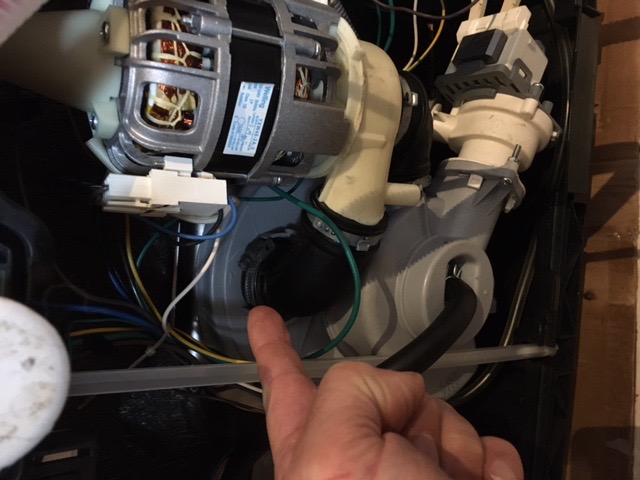

il y a quelques jours code E3 après avoir mis un produit de nettoyage spécial lave vaisselle le code n'apparaît plus ouffff sauvé.
La veille de Noël au malheur le différentiel de là maison saute inondation dans la cuisine. Je tire le lave vaisselle et trouve la durite de fond de cuve allant à la pompe de cyclage défaite je remet avec un collier de serrage.
Lance un cycle et je m'aperçois d'une petite fuite au niveau du corps de pompe de vidange. Remplacement du joint plus de fuite je pense alors que c'est gagné.
Je lance un cycle express de 45 min et quand il reste environ une vingtaine de minutes nouvelle coupure du différentiel la durite est de nouveau sortie.
N'etant pas un expert je ne sais pas d'où pourrait venir la panne j’ai néanmoins contrôlé les pompes cyclage et vidange, pressostat et chambre de compression sans succès
Si quelqu'un pourrait m'aider se serait gentil

faite nous une photo en montrant cette durite qui s’enlève de son emplacement .
pour ma part vous avez un bouchon , qui faite que la pompe de cyclage quand elle tourne fait augmenté la pression qui fait déboite la durite.

Vous trouverez la photo de la durite qui se déboîte elle se trouve au bout de mon doigt.
J’ai remplacé le collier .
Testé et nettoyé la pompe de cyclage sous tension elle tourne et affiche 96ohm
Testé et nettoyé la pompe de vidange 256 ohm
Testé le pressostat il est fonctionnel mon multimètre sonne quand je souffle dans le pressostat
Nettoyé la chambre de compression
J’avoue que là je suis sec, et d’autant plus déçu de ne pas trouver car le lave vaisselle fonctionne puisque la vaisselle sort nickel mais cette foutu durite se déboîte
Merci pour votre aide sur ce sujet.

Voyez pour ajouter un silicone résistant à 70 °c minimum, et au milieu lessiviel. Cela permet un collage qui peut toujours se défaire à l'avenir.

Bonjour quelqu'un a trouvé la solution ? Car j'ai le même soucis avant il était garanti 3 fois ils sont venu le réparer sa tient quelques mois , la il n'est plus garanti , toujours pareil grosse flaque d'eau tableau qui dijoncte je démonté le dessous la je voit la durite déboîte je sèche tout je la remet je serre bien le collier je teste elle ce ré déboîte pourtant à la main sa vient pas et j'ai bien tiré dessus je ne sais plus quoi faire et je ne vais pas jette un lave vaisselle qui fonctionnes super bien à cause de sa.. franchement c'est énervant
