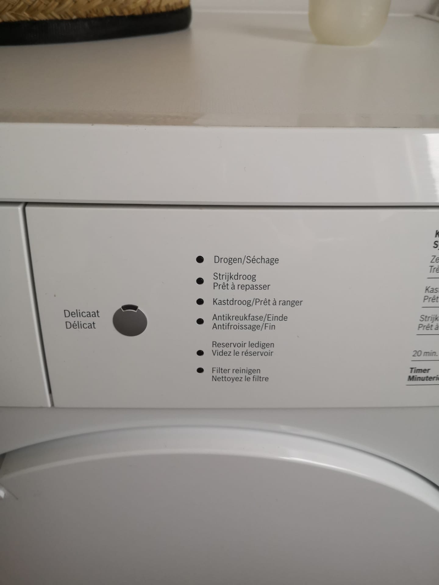

Mon vieux sèche-linge Bosch maxx7 sensitive ( WTE84102FG/15 ) ne veux plus fonctionner. Il me communique une erreur (sonore et lumineuse) mais je ne trouve nulle part la liste et la description de celle-ci. Cette génération n'a pas encore d'écrans d'affichage. Pourriez vous m'aider?
Voici le "code erreur":
Aussitôt que je tourne la commande de sélection de programme, une alerte sonore retentis (la meme que quand un programme se terminé) et 3 voyants clignotent (le 1:séchage, le 2:prêt à repasser et le 4:anifroissage/fin).
Évidemment j'ai nettoyé les filtres, mais rien n'y fait, il ne démarre pas et l'erreur persiste.
D'avance merci pour votre aide

Bonjour, j'ai le meme seche linge qui m'a fait 2 fois des erreurs.Une chaussette s'etait bloquée à l'interieur du filtre et bloquait l'air chaud.
2 eme probleme connu , vous enlevez les filtres en facade puis au milieu il y a une trappe à soulever.Souvent de l'eau croupit avec du coton et cela gene le bon fonctionnement.Soit vous aspirez ou éponge et sopalin.
Pour moi plus de problemes..

Bonjour et bonne année,
Mon sèche linge refonctionne! A
près un bon nettoyage des filtres et nettoyage de la cavité et quelque jour sans tourner, il a redémarrer sans encombre et ce depuis 10 jours.
Heureusement que je n'ai pas démonter ma carte électronique... Surtout qu'elle n'est pas facile a trouver et qu'elle coute un pont.
Pour faire suite à la discussion, j'aurais aime obtenir la liste des codes erreurs pour ce modèle, liste que je n'ai pu trouver ou que ce soit... Si vous pouviez me la partager...
