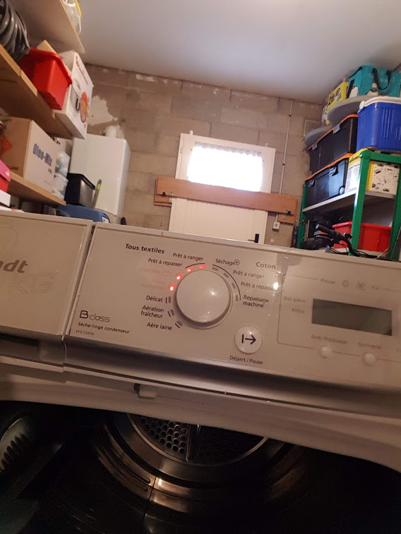

mon sèche linge Brandt EFE730 FB ne fonctionne plus.
lorsque que je l'allume celui ci fait un bruit anormal ( pompe qui force un truc comme ça) 4 voyant sont allumé sur le tableau et impossible de lancer un cycle.
J'ai change le condo 8Uf mais cela ne change rien.
Avez vous une idée de mon pb, par avance merci de aide.

bonsoir Hyggy,
je vais regarder cela mais je ne pense pas que ce soit ce défaut la , j'ai un bruit au niveau de la pompe de vidange mais je ne sais pas comment la testé pour savoir si c'est bien elle qui est HS.
De plus mon écran LED n'affiche plus rien ( voir photo sur mon 1er com').
A++
