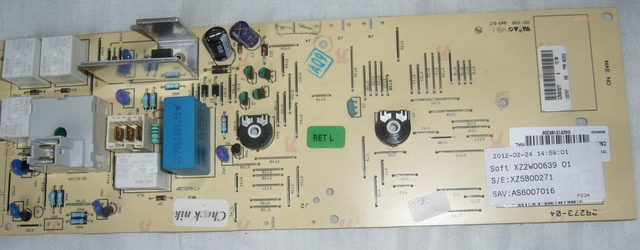

Le lave-linge effectue son cycle complet, mais à l'eau froide. La sonde de température fonctionne normalement, mais est débranchée. Les fils venant de la sonde n'ont plus de connecteur et sont à nu. Je suppose que la sonde doit être connectée à la carte électronique, mais où ? Voir photo ci-dessous. Merci.

si les fils du connecteur de la sonde a était arraché .
Vous devez retrouvez automatiquement le connecteur avec le restant des fils.
il suffit de les ressoudés ensemble en respectant la couleur de chaque câble et mettre de la gaine rétractable.
