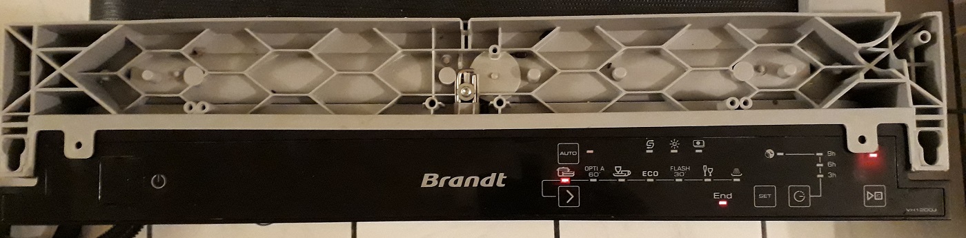

bonjour, j'ai un lave vaisselle Brandt modèle VH1200J. Il a le voyant lavage intensif et le voyant fin de lavage qui n’arrêtent pas de clignoter et de faire 3 bips longs et 1 bip court.

Faite nous une photo du bandeau au moment de la panne.
le 03/12/2020 à 21:14
Huggy, je t'envoie la photo du bandeau pendant la panne.
le 04/12/2020 à 08:49
Pour cette panne il y a plusieurs possibilités.
Commencer par vérifier :
Problème de remplissage. Vérifier arrivée d’eau, électrovanne, détecteur de niveau d’eau
