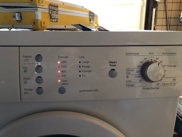

Sur mon lave linge BOSCH WAE28163FF, j'ai les LED essorage suivantes qui clignotent:1400,800 et cuve pleine.
A quoi correspond ceci et de quoi cela peut il venir.

le 03/12/2020 à 18:37
Faite nous une photo du bandeau au moment de la panne
le 10/12/2020 à 10:11
Voici la photo demandée.
le 10/12/2020 à 18:19
Défaillance moteur.
généralement les charbons ko.
si les charbons sont bon ,faire un contrôle complet du moteur.
- valeur ohmique du stator
- valeur ohmique du rotor
- valeur de la tachymétrie

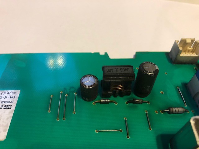

le 12/12/2020 à 17:39
J'ai changé les charbons, ils faisaient 1cm de longueur mais les voyants restaient allumés.
en démontant les cartes, il y a un condensateur de cramé et peut être plus.
Les valeurs ohmique sont bonnes.
le 22/01/2022 à 14:46
Je rencontre exactement le même problème que vous, j'ai changé les charbons, toujours le même code erreur, et après démontage, ma carte a exactement les mêmes traces de "bruni" que vous...
Je cherche la suite de vos discussions sur le forum...
Pouvez vous m'aider s'il vous plaît ??
