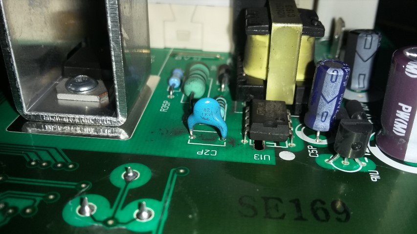

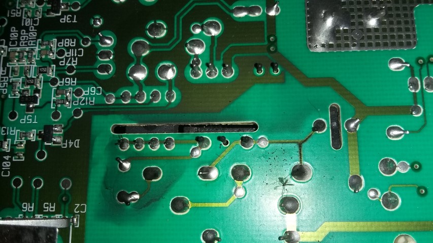

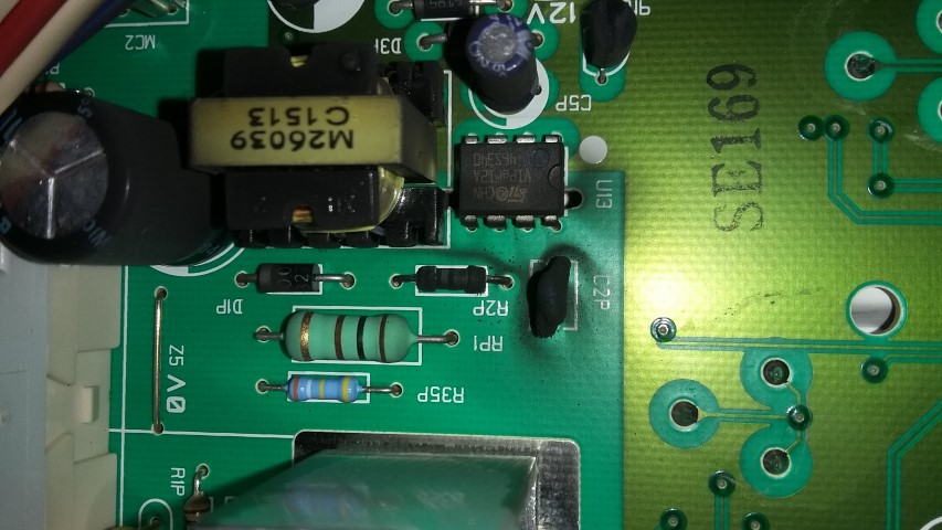

le 07/12/2020 à 17:40
J'ai eu un essorage correct à 1200 tr/min en programme ... puis ça a recommencé...
J'ai tout re-démonté et malheureusement, j'ai identifié l'origine de l'odeur de brulé "électrique":
- au moins un composant de la carte en train de cuire... Misère !!!
les photos arrivent, en transfert mobile - pc.
Quelle est la taille idéale JPEG pour le serveur ?

oubliez ce que j'ai dit sur les résistances, je viens de me rappeler mon cours d'électricité d'il y a longtemps... pour les multimètres, commencer par le calibre le plus élevé... quel nul, les résistances sont résistantes.
