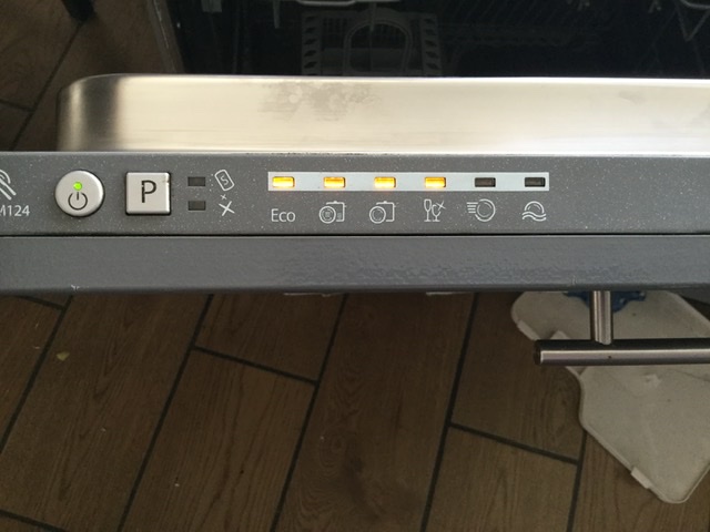

Bonjour a tous, j’ai une panne sur Lv eltb 6 M 124 eu.
Quand je lance mon cycle de lavage apres qq minute, j’ai un bip et 4 voyant allumés. Cela me guide sur un problème de vidange ou aqua stop ou tuyau bouché. Apres avoir tout vérifié, ras. Puis remplacement de la sonde OWI pas de changement, contrôlé Aqua stop : ok resistance 3000 ohm environ, par contre pas de tension au niveau de la sortie carte électronique.(j’ai fait le test en fonctionnement, les relais pompes fonctionne mais la partie aqua stop passe par un triac et la!!??)Donc normal que l’eau n’arrive dans le lv. Par contre quelqu’un a une idee sur la panne ... carte hs ou sécurité qui empeche le fonctionnement.
Merci de votre aide

d'après ce que vous dites je pense à un problème de carte électronique (faite se que je vous demande pour confirmer la panne)
Pour connaitre le code erreur de votre appareil.
Faite une photo du bandeau au moment de la panne.
(pour voir quel voyant qui clignote)

Bonjour, Le cycle de vidange se fait au depart, s’arrête après environ 30 secondes. Puis apres qq minutes la pompe de lavage s’enclenche mais y a pas d’eau qui arrive. Puis le cycle de vidange recommence.... en boucle 2 ou 3 fois. Puis le défaut apparaît.

Voici aussi le code erreur : voyant marche clignotant et 4 voyant allumé
le 28/11/2020 à 17:24
Pas de remplissage donc. Vérifiez l''alimentation en eau, et l'électrovanne.

Bonsoir, le contrôle électrovanne deja fait pas de tension, contrôle arriver d’eau ok. Il ne reste plus que la carte si je comprends bien. Je vais la commander cette semaine je ferai un retour sur la réparation. Sauf si qq a une nouvelle info.

Avant de commander la carte il faut vérifier que le circuit ne soit pas interrompu (dans la porte).
Si tout est bon.
C’est un problème de carte électronique comme je l'ai mentionné sur mon premier message
