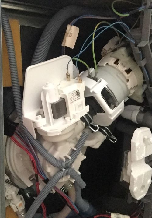

J'ai besoin de votre aide . J'ai un lave vaisselles Electrolux energysaver .Étant donné qu'il ne produisait plus de chaleur j'ai testé sa résistance et effectivement elle était HS donc je l'ai changé . Après ce changement lorsque je l'allume il émet 4 bips et 4 clignotements et un message (qui ne doit pas être complet) : |40.
Qui peut m'expliquer ce qui ne va pas s'il vous plait.Merciii.
PS: le bas du lave vaisselles est propre sans fuite.

ok le reset ne fonctionne pas ,vous avez toujours les 4 clignotements de la led .
concernant le montage des nouvelles pièces
(je dis très souvent qu'il faut prendre des photos , pour remettre les nouvelles pièces en place pour ne pas faire d’erreur.
donc mettez des photos je pourrais vous dire si c'est bon ou pas?
si tout est bon:
il faut contrôler le pressostat

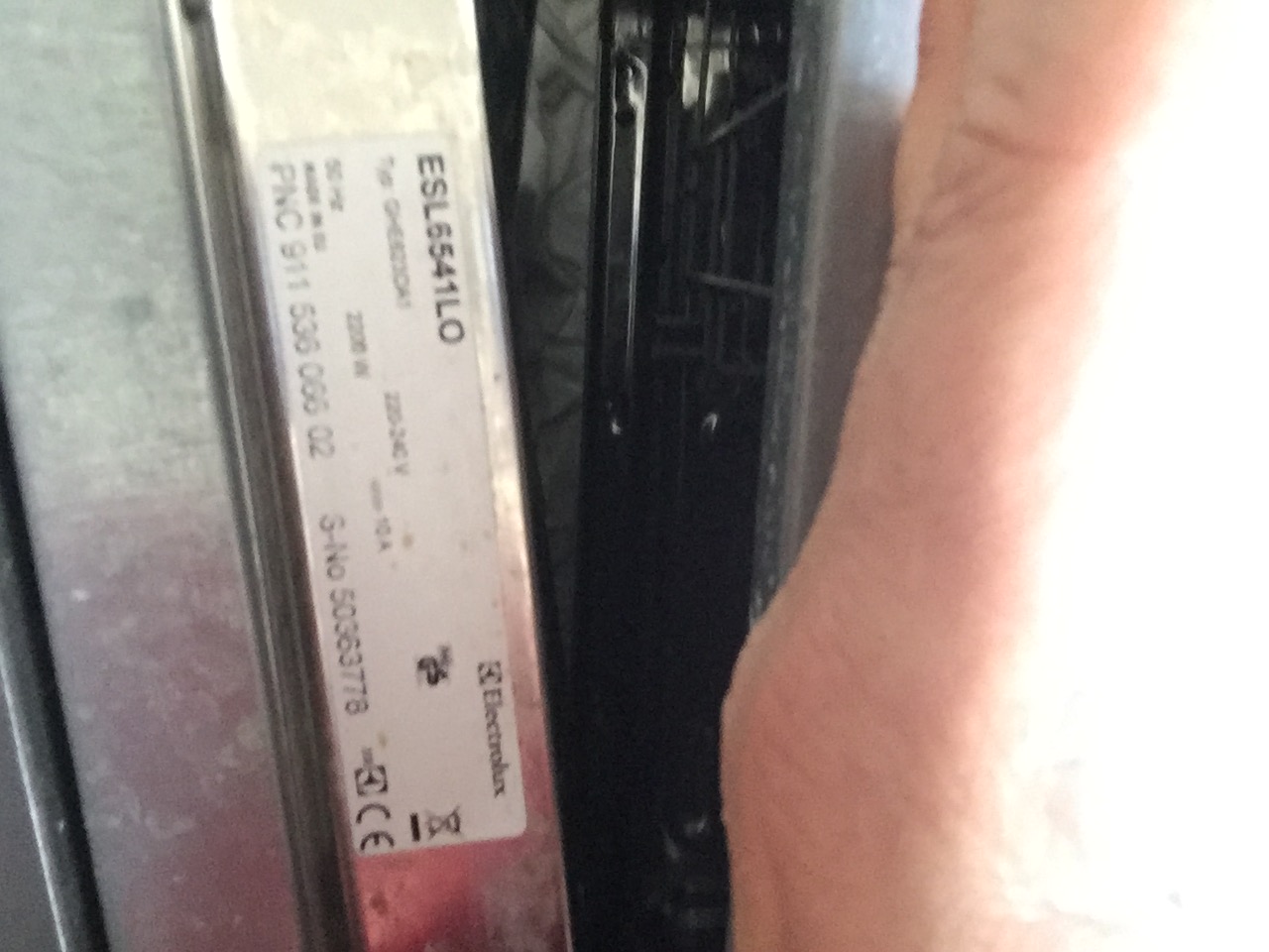

s'il vous plaît veuillez nous mettre la référence de votre appareil.
faite le nombre de photo nécessaire en réduisant le format.
même si vous devez mettre plus d'une dizaine de phots

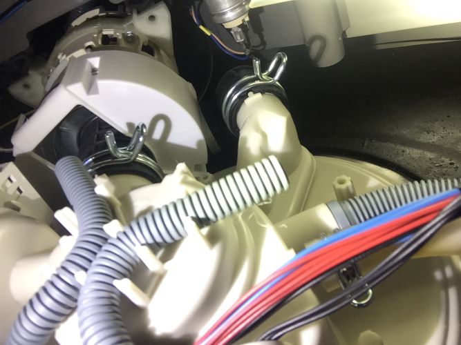

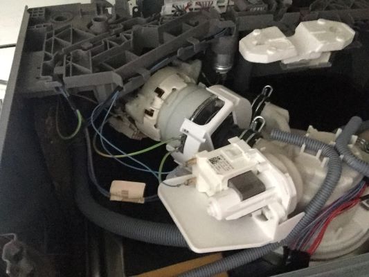

le 30/11/2020 à 12:03
Je pense que soit doit être bon : concernant le branchement (pas sur à 100% vue que je ne suis pas sur place et je ne voie pas d’où vienne les câbles)
Ne toucher à rien pour le moment.
Vous allez essayer de débranché l'appareil pendant 5 minutes puis rebrancher et fait un essai de fonctionnement.
S’il n’y a pas de changement.

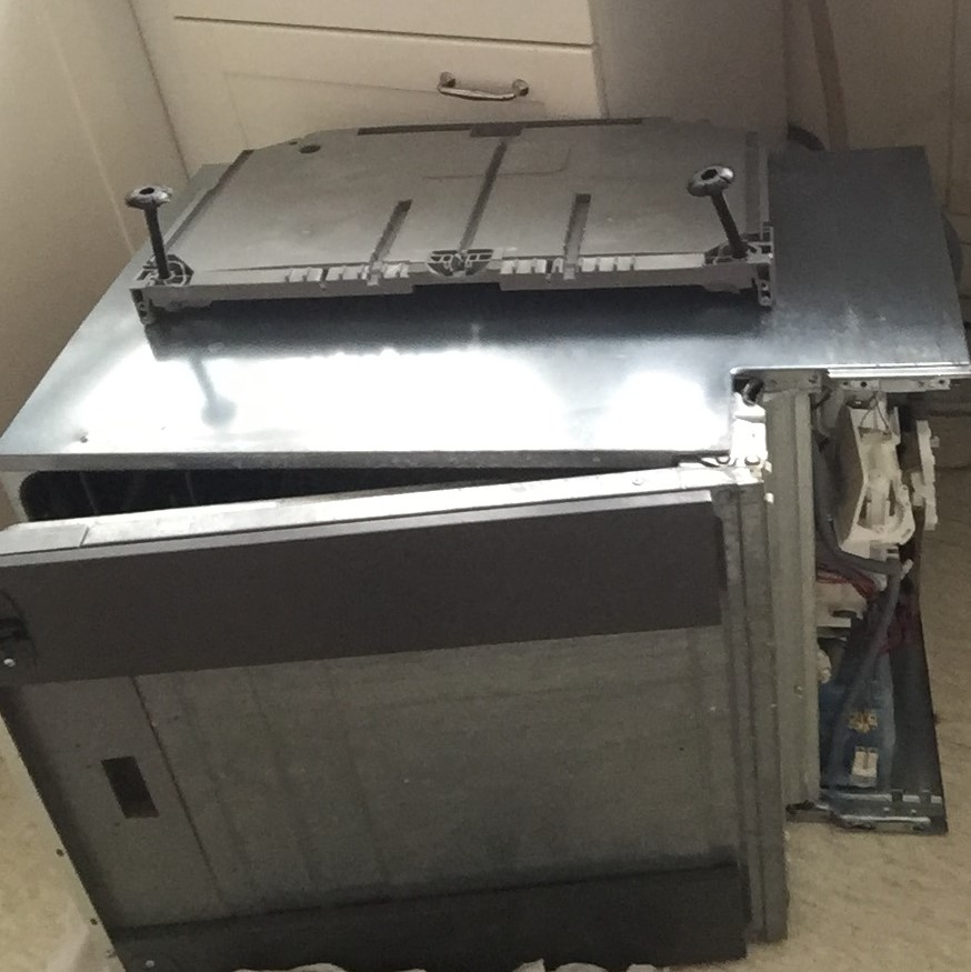

Vous allez contrôler le pressostat (vous débranchez le tuyau et vérifier qu’il soit libre (du côté chambre de compression. (Possible qu’il soit rempli d’eau vue que vous avez couché l’appareil pour changer la résistance de chauffage).
Si tout est bon contrôler la chambre de compression.
Si tout est bon : contrôler le pressostat.
