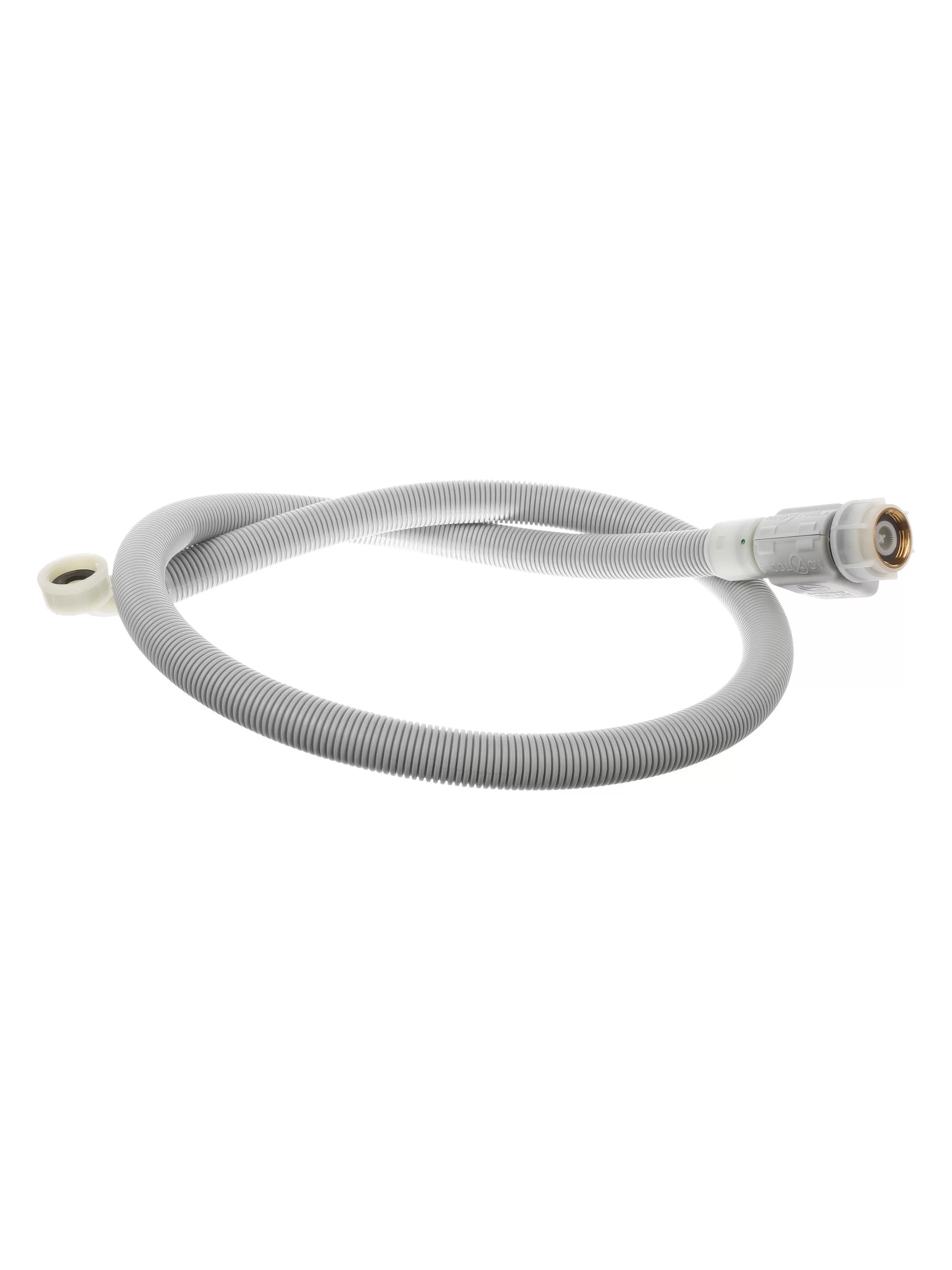

Mon lave linge Bosch indique un code erreur (affichage manque eau, petit robinet rouge affiché).
Il est alimenté par un tuyau muni d'un aquastop. Je suppose que c'est un système mécanique car il n'y a aucun fil électrique.
J'ai démonté le tuyau d'alimentation, il y a un petit filtre à l'entrée mais il est propre et non bouché.
Il y a bien évidemment de l'eau en suffisance qui sort du robinet d'alimentation.
Par contre si je remet le tuyau sur le robinet sans le rebrancher sur la machine et que j'ouvre le robinet rien ne sort du tuyau et on sens que la pression s'y accumule ???
Est-ce normal ou un défaut de l'aquatsop ???
D'avance merci de toute aide.

Mon appareil est un lave linge Bosch WAT 286 K 7 kilos. Le système se trouve intégré au tuyau et se visse sur le robinet. Ca porte le nom de Aqua Sécure chez Bosch. D'après le marchand qui nous l'a vendu, ce système utiliserait une éponge à l'intérieur et une fois qu'il s'est mis en oeuvre il faudrait le remplacer. Effectivement j'ai un peu regardé rien qui permette de l'ouvrir ou le réarmer. Avant de le remplacer j'aurais voulu savoir si on pouvait le tester car branché sur le robinet et le raccord qui se visse sur la machine dans un seau quand on ouvre l'eau pas un goutte ne coule du tuyau.
le 25/11/2020 à 18:47
Voici le tuyau complet.

vous avez raison votre appareil utilise le système aquasecure (au lieu que se soit un électrovanne qui est mis dans le tuyau se système utilise une éponge.(donc fonctionnement mécanique et non électrique).
dans votre cas:
En cas de fuite du tuyau interne, l'eau s'écoule par le tuyau double dans le boitier AquaStop et ferme automatiquement la vanne AquaSecure grâce à une éponge placée à l'intérieur qui se gorge d'eau.
donc :Dans ce cas, il est conseillé de remplacer le système de sécurité Aqua Secure car l'éponge ne retrouve pas sa taille initiale une fois sèche.
le 26/11/2020 à 12:20
Merci pour vos infos, je vais donc commander un nouveau tuyau. En tout cas ça semble efficace car après plusieurs heures robinet grand ouvert, pas une goutte dans mon seau !
