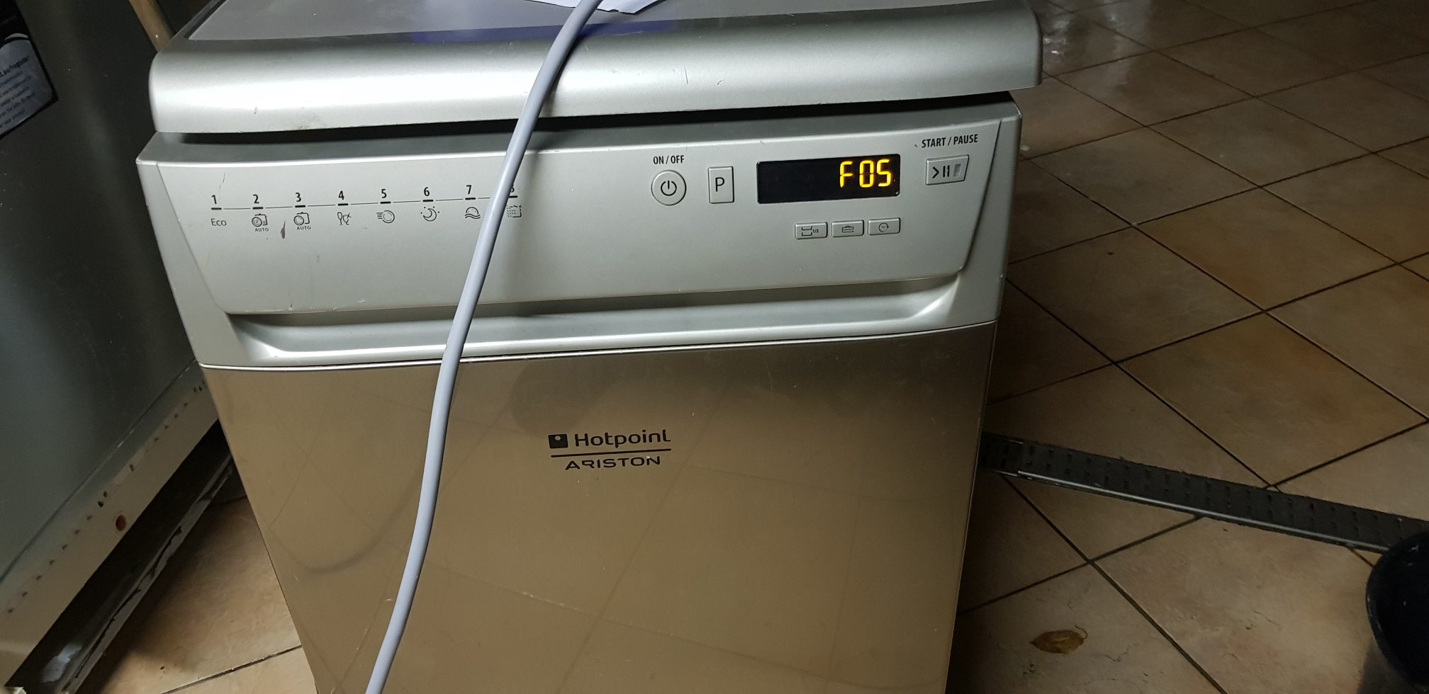

Bonjour a tous.
Mon lave-vaisselle hotpoint 45cm
M'affiche F05.
Il vidange, prend l eau et ai moment de cycler ,il vidange et affiche F05.
Il n,ya aucun problème avec l arrivée d eau .
Le pressostat et le remplisseur ont ete vérifiés.
Savez vous vers quel organe m orienter?
le 22/11/2020 à 09:54
Le code panne 5 vous indique un problème de détection de niveau d'eau dans votre appareil. Le lave-vaisselle se remplit, mais le niveau n'est pas détecté.
- nettoyer la chambre de compression
- vérifier le pressostat
