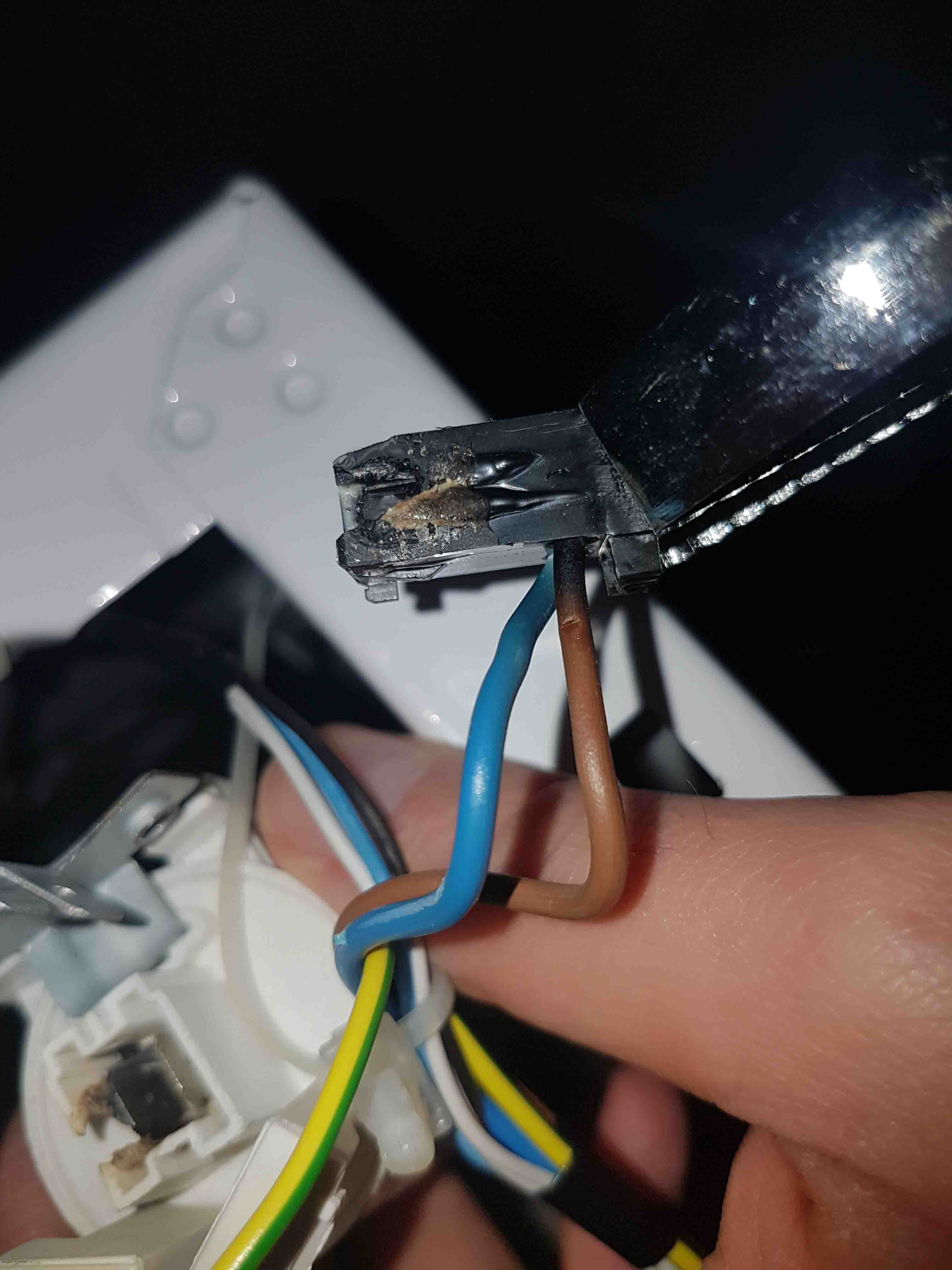

Bonjour, le condensateur antiparasite de ma machine a laver à cramé il y a 15 jours.
J'ai changé la pièce et ai fait ensuite 2 cycles sans problème (cycle 20°) et ensuite un cycle à 60 degrés. Pendant le cycle à 60 degrés, une odeur de cramé est venu une nouvelle fois de la machine mais je l'ai quand même laissé jusqu'au bout.
A la fin je l'ai démonté et j'ai remarqué que le nouveau condensateur avait encore une fois fondu.
Je n'avais pas fait attention la 1ère fois mais le problème à l'air de venir du fil marron qui est noir (cramé) dans le bout.
Quelle est la cause de ce problème et quelles seraient les solutions?
Est ce que ça peut venir de l'installation électrique de mon appartement? (il y a souvent des variations d'intensité dans les lumières ainsi que des bruits d’électricité dans les murs).

la première réparation n'était pas conforme en électricité ,c'est pour cela que la panne est revenue.
- le lave linge possède bien sa propre prise de courant avec un ampérage de 20A ou ancien loi 16A
ce cas de problème survient quand la cosse pour votre cas la brune (à force de chauffer et refroidir elle se dilate et brule le câble.
dans ce cas il faut impérativement coupé la partie noircie du câble est mettre une nouvelle cosse.(et vérifier quelle soit bien serré quand elle est mise sur l'anti- parasite)
concernant les pics de tension cela peut venir de plusieurs cas.(je ne peux pas les énumérés le rapport serais trop long.il faut être sur place pour constater cela).

D'accord, je vais voir pour changer la cosse du fil marron. Est ce que le truc en plastique noir qui a fondu (je ne sais pas comment ça s'appelle) est indispensable?
Est ce qu'il est possible de remettre les fils directement sur l'antiparasite?
Sinon comment se nomme cette pièce et ou la trouver?
Autre chose, puis-je réutiliser un des deux antiparasites, sachant qu'ils ont quand même fondus sur le côté?
Merci d'avance.

ne jamais supprimer un anti- parasite uniquement lors d'un dépannage pour faire un essais de fonctionnement de l'appareil.ceci évite les perturbations de tous les appareils électrique).
vous pouvez mettre un anti-parasite pour lave linge d'un autre constructeur basique qui se fixe avec un écrou de 8mm (pris moins de 10€
concernant le truc en plastic noir (faite une photo s'il vous plaît pour savoir se quoi vous parlez)
concernant les deux anti- parasites fondu à jeter (ne plus les utilisés).

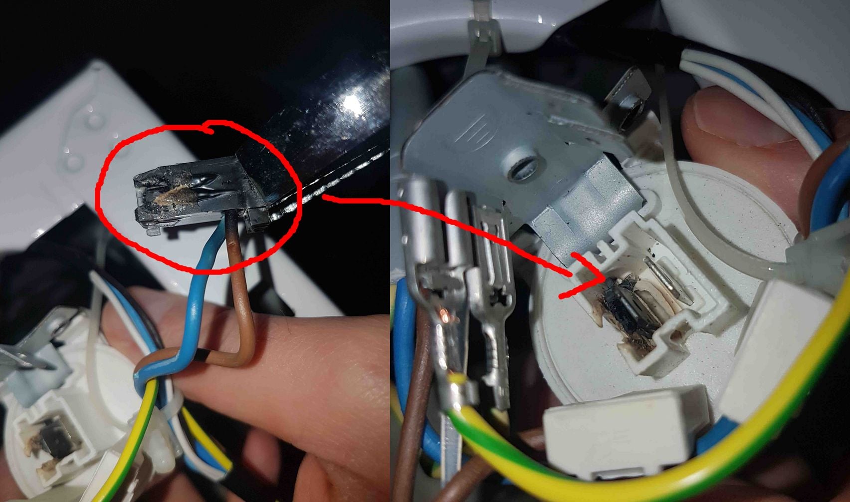

Il n'y a aucun problème pour prendre un anti-parasite correspondant à une autre marque de lave-linge? Ça ne change rien pour les caractéristiques techniques?
Pour l'objet en plastique noir, je parlais de ceci (voir photo). Il était clipsé aux 2 bornes centrales. Mais j'imagine qu'on peut tout à fait s'en passer en mettant les cosses directement sur les bornes?

le truc en plastique noir comme vous dites c'est tout simplement le support de l'anti parasite qui à fondu.
comme je l'ai dis il faut changer la cosse du fil marron
grattez le plastique noir pour le supprimer , et remettre les deux câbles sur l'anti-parasite.
vérifier bien que les deux cosses soit bien serrer .
