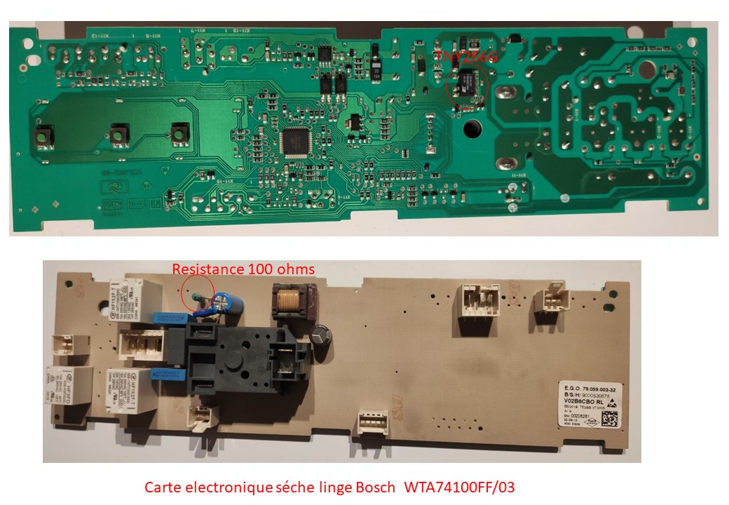

Suite à un problème de surtension , mon sèche linge ne s'allume plus.
Je l'ai démonté et vérifié la carte électronique. La résistance de 100 ohms et le circuit TNY266G sont hs. Y a t-il d'autres composants à vérifier ?si oui lesquels.

Effectivement il y a d'autre composant de détruit
si vous n'avez pas les compétences requis en électronique , ni le schéma qui n'est pas fournie par le constructeur.
fait appel à mamigas c'est un bénévole qui répare les cartes électroniques.
pour le joindre par mail: mamigas A wanadoo.fr (remplacer le A par arobase)

pour connaitre les composants qui peuvent lâcher , il faut inspecter le Datasheet du TNY266G ____ pdf1_alldatasheet_com .
le 19/11/2020 à 21:28
bonsoir
Faites ce que préconise Dan33 avec la spécification du TNY266 et vous trouverez certainement la réponse à votre question.... à une seule condition avoir le schéma de votre carte
