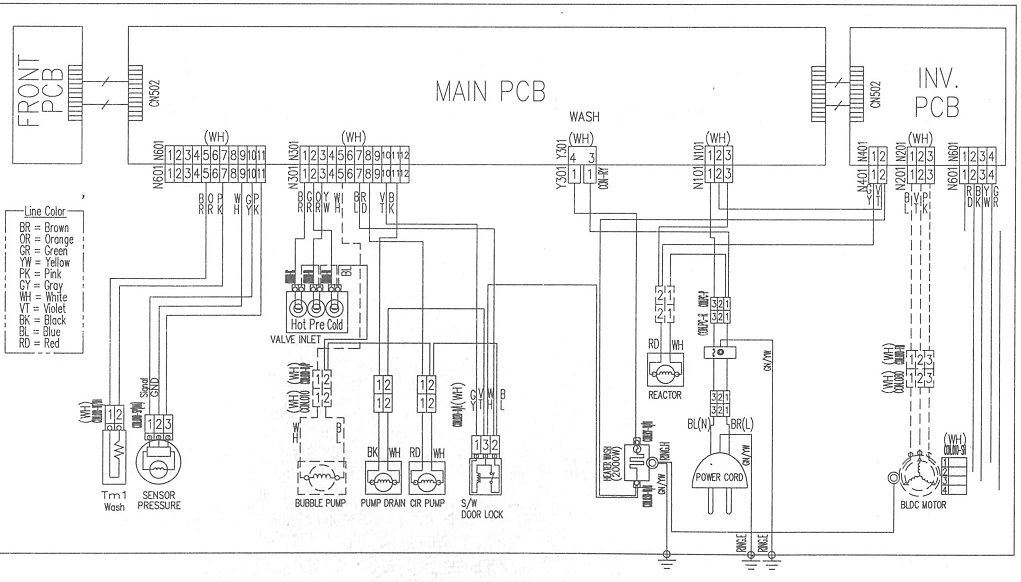

Bonjour, mon lave-linge Daewoo (récent, 2 ans) ne s'allume plus quand on appuie sur le bouton on/off, sauf quand on débranche le pressostat de la carte électronique : là l'afficheur s'allume avec le code erreur "E9" (défaut pressostat) et le lave6linge vidange en continu à vide. Si on rebranche le pressostat pendant ce cycle, la vidange s'arrête et le lave-linge reste allumé sans le code "E9" ... J'ai essayé de démonter le pressostat et de le remplacer, nettoyer le panier de vidange, souffler dans la durite reliée à la chambre de compression, même problème ... Des idées éclairées de quelqu'un quelquepart ? Merci d'avance !

il s'agit d'un lave-linge Daewoo modèle DWD-HB9432.
Je comprends bien que le code erreur "E9" s'affiche lorsque je débranche le pressostat car la carte ne le détecte plus. Mais en fait c'est la seule situation (pressostat débranché) où le lave-linge s'allume (signal sonore d'allumage et mise en marche de l'affichage digital en façade). Sinon le bouton "ON" n'a pas d'effet (lorsque le pressostat est branché normalement). C'est pour ça que je suis orienté vers l'aspect pressostat. Surtout que quand j'ai démonté et remonté ce dernier (je l'ai ouvert pour avoir accès à la membrane), le lave-linge a fonctionné correctement pendant 24 heures. Puis le problème s'est à nouveau présenté.
J'ai démonté et remonté les 2 cartes (panneau de commande et de signalisation et carte de puissance), il n'y a pas de dommage apparent. Et le problème subsiste après remontage.
J'ai bien pensé au contact de porte, mais normalement celui-ci interdit uniquement le démarrage du programme de lavage, pas l'allumage du panneau de commande et de signalisation, donc il ne devrait pas interférer avec l'allumage ?
Je n'ai pas encore vérifié la chambre de compression. Je vais le faire.

Bonjour, suite à mes précédents messages, j'ai vérifié la chambre de compression et la durite du pressostat, il n'y a pas d'obstruction ni de fuite.
Le problème subsiste : la machine ne s'allume pas du tout (c'est à dire que l'affichage et le signal sonore ne se font pas quand on appuie sur "ON"), sauf quand on débranche le pressostat de la carte : à ce moment là la machine s'allume avec le code d'erreur correspondant "E9", "défaut pressostat". Elle vidange dans le vide, et la pompe de vidange s'arrête lorsqu'on rebranche le pressostat sur la carte. L'afficheur reste alors sur le code E9, puis la porte se déverrouille au bout de quelques secondes. La seule manière de l'éteindre est alors de débrancher la fiche 220V de la prise : le bouton "OFF" est sans action.
Je ne trouve pas de situation similaire sur les forums jusqu'à maintenant.
Je joins le schéma de câblage.
Merci d'avance pour vos éventuelles pistes de recherche.
