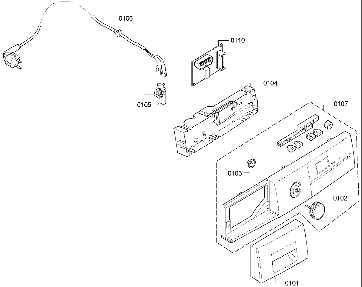

Mon sèche linge Siemens WT46W581FF se met hors tension au bout de qq minutes de séchage puis se rallume après de longues minutes.
Je peux le relancer un programme si je débranche et rebranche mais la panne réapparaît après qq minutes de marche.
Qq'1 a t-il déjà eu le problème et surtout la solution de réparation...
Merci beaucoup pour votre aide.

le 10/11/2020 à 21:01
Merci beaucoup pour votre retour.
Je vais vérifier tout ça.
La carte de commande est bien le n'104 sur la vue éclatée ?
le 10/11/2020 à 21:21
bonsoir,
et une de plus !
panne connue c'est l'alim de carte de contrôle qui se met en sécu suite à surconso qui entraine une surchauffe du circuit power switcher
quand la température de ce circuit atteint 142°C par sécurité il coupe tout
la température diminue et quand elle est redescendue à 70 ça repart tout seul et ainsi de suite
j'ai du réparer plus de 20 cartes de ce type faut faire un bon diag avec le schéma et il y a 3/4 composants à remplacer

le 11/11/2020 à 09:33
Merci Huggy !
J'ai envoyé un mail à Mamigas.
Par contre, la carte, c'est la 110 du coup ?
En effet, j'ai peu de connaissances mais j'aime bien apprendre et trouver les solutions ;-)
le 11/11/2020 à 18:16
Oui c'est bien celle la N°110 .

le 11/11/2020 à 18:27
bonsoir Huggy,
je peux me tromper car je ne connais pas tout mais vu de ma fenêtre la carte sur laquelle il y a toute la partie alim de la machine est la 104 sur la vue eclatée et c'est sur cette carte qu'il y a le petit module afficheur LCD ?? la 110 je ne sais pas ce que c'est peux tu vérifier ce que je raconte ??
d'avance merci et bonne soirée
mamigas
le 12/11/2020 à 08:49
Bonjour mamigas
vous avez raison je n'ai pas contrôler j'ai vue deux cartes,sur la vue détaillée.
je pensais une d'affichage et l'autre de puissance.
sur cet appareil la carte d'affichage et de puissance c'est bien la N°104
l'autre carte possède un seul relais possible c'est celui qui commande un seul organe mais lequel je ne peux pas vous le dire.
je m'excuse d'avoir fait cette erreur à notre internaute Cilou199.
Donc mamigas rectifie mon erreur en envoyant un message à Cilou199 en lui disant que c'est bien la carte 104 qu'il doit t’envoyer et non la 110.

le 27/12/2020 à 23:08
Un grand merci Huggy pour vos retours.
Et un immense merci à Mamigas pour vos réponses, vos conseils et surtout votre réparation !
Le sèche linge fonctionne à merveille... je croise les doigts pour que ça dure lgtps. Et si la réparation lâche, je sais où vous trouver 🥰🥰
