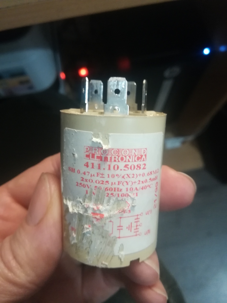

Peut-il être en cause et comment le tester ? Il à 5 bornes: U1, L2, U3, N4 et terre. Il est fendu et l'étiquette est en partie déchirée.

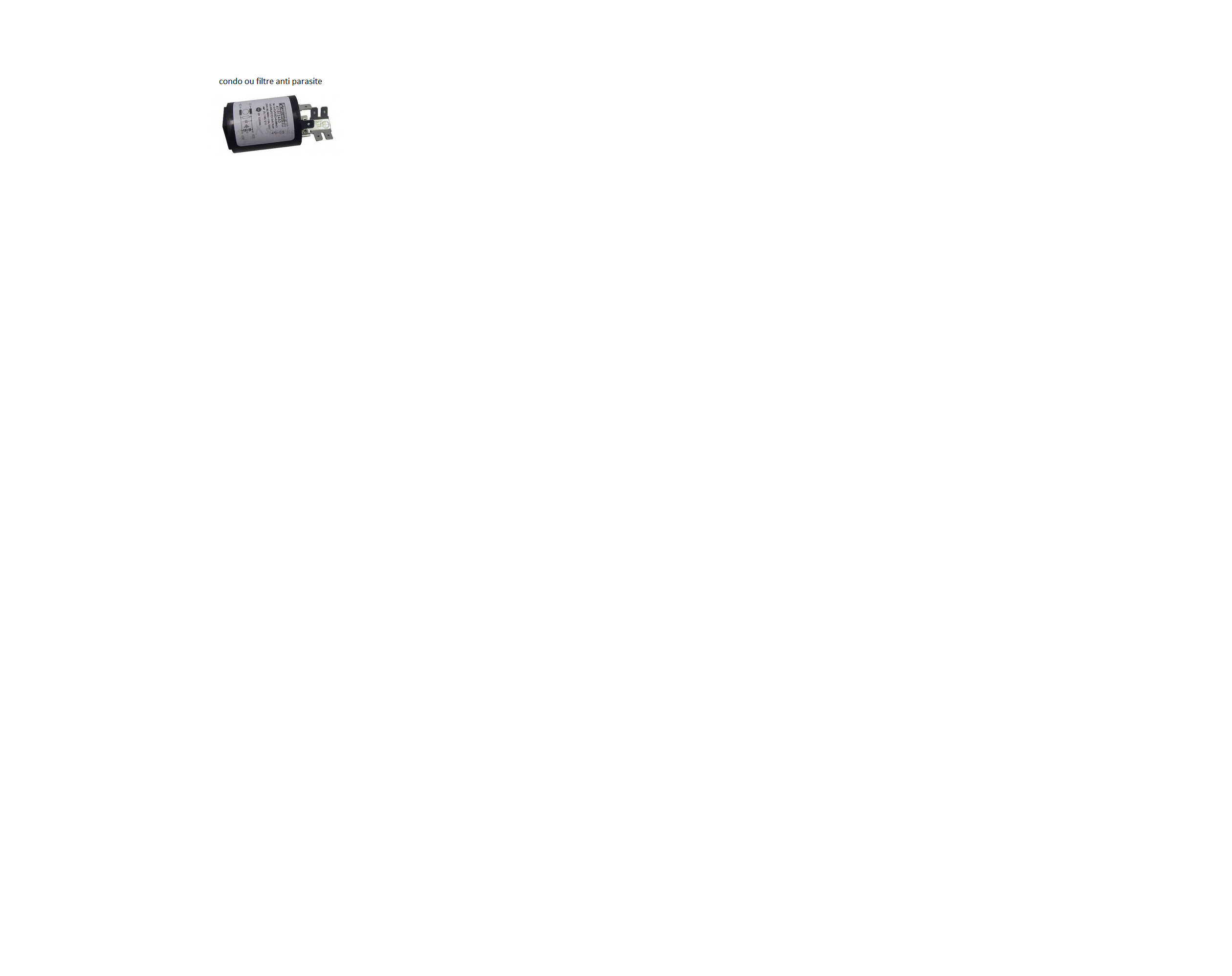

concernant l'anti parasite,voir en pièce jointe.
comme vous dites qu'il est fondu ,je vous recommande de la changé.Avant prenez une photo pour pouvoir remettre à l'identique le nouveau anti parasite( et de bien vérifier que les cosses soit bien serré ne doit pas avoir du jeux)

Le condensateur n'est pas fondu mais fendu, fissuré. Je joins une photo.

J’étais sur à 100% sur que la panne de l’essorage ne venait pas du condo anti - parasite.
Mai comme mentionné dans mon poste il faut le changer pour éviter le risque d’incendie de votre appartement ou votre maison.

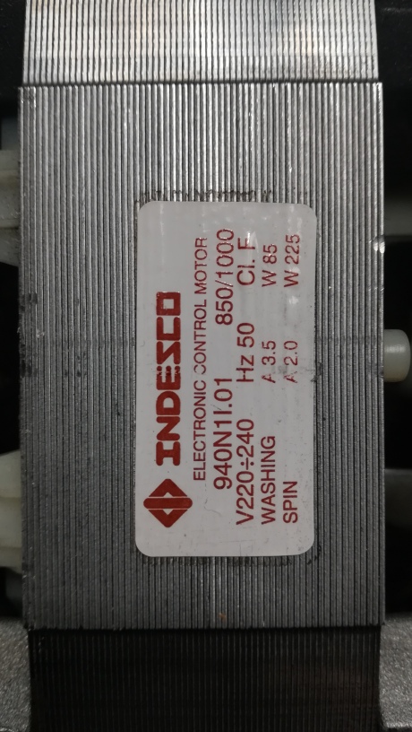

En haut de cette page vous aurez les mots pièces détachée qui se trouve à droite du mot les appareils cliquer dessus, et sur votre gauche en rouge vous chercher moteur universel, vous aurez tout l’explication sur la vue détaillée.
Si vous avez des problèmes faite moi une photo du moteur et surtout de la fiche du moteur je vous direz comment prendre les mesures.

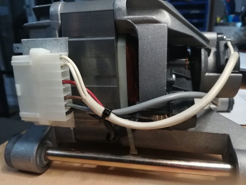

J'ai enlevé le moteur de la machine pour prendre les mesures mais faut-il le laisser branché à la terre ? ( mes connaissances en électricité sont quasi inexistantes...) De plus, je n'ai pas la fiche du moteur.
Voici mes prises de mesures:
-charbons: 4 ohms
-stator (fils marron et noir ?): 2.1 ohms
-tachymètre (fils blancs): 168.8 ohms et 0.6 à 0.8 v en rotation
Qu'en pensez-vous ?

Non il faut pas le branché à la terre le moteur pour prendre des mesures.
Comme vous avez déposé le moteur il suffit de la mettre sur la table sans l'ouvrir.
et prendre les mesures sur la fiche blanche.
(en général il y a deux câble de même couleur c'est celui du tachymètre , en mesure sur position ohm il doit y avoir environ 70ohms vous avez 168,8ohms qui est excessive.)
le deuxième contrôle consiste à mettre l'appareil sur courant alternatif et le faire tourner le moteur à la main, l'appareil doit vous donné un petit voltage.
- puis pour le rotor vous prenez les deux câbles qui vont sur les charbons
le deuxième contrôle consiste à faire: retirer les deux charbons, nettoyer le rotor, puis prendre l'appareil multimètre et mettre sur la position bip ,la câble rouge le mettre sur l'élément du rotor , et le câble noir sur le milieu de l'axe de l'induit côté poulie, l'appareil ne doit pas biper ou si vous préférez il doit pas avoir de passage.faite de même sur tous les éléments.
il y a aussi une autre méthode pour contrôler l'induit (il suffit de brancher le moteur sur du 200v le moteur doit tourner sans faire étincelle, si le moteur ne tourne pas ou si il y a des étincelles qui s'échappe des charbons le moteur est hs ou ko.
- les deux autres serve pour le contrôle du stator.
la première des choses à faire et de reprendre la mesure du tachymètre si les mesures ne change pas.(avant de le démonter et de le contrôler, il faut être sur que l'induit soit bon.
pour déposer le tachymètre vous prenez un petit tournevis plat pour retirer la tôle à l'arrière.puis vous prenez le tachymètre et contrôler l'aimant il ne doit pas être fissuré sinon hs ou ko.
le tachymètre peut être changé seul s'il est en défaut.

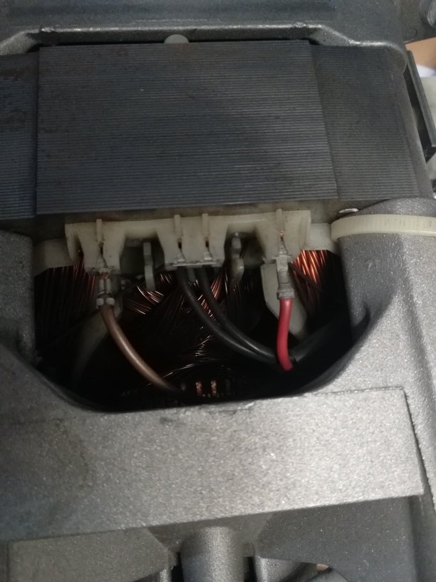

Je reviens sur mes mesures, une fois le rotor nettoyé:
Rotor, aux charbons: 9 ohms.
Stator, mesure fils rouge et marron, au bornier:
Mesure très instable, ce qui revient le plus est aux alentours de 6 ohms.
Tachymètre :toujours 170 ohms et petit voltage en tournant à la main le stator.
En position bip, aucun signal pour induit et le tachymètre.
Par contre, le stator bip !!
Pour le branchement sur 220v pour dernier contrôle de l'induit, où dois-je brancher les fils ?

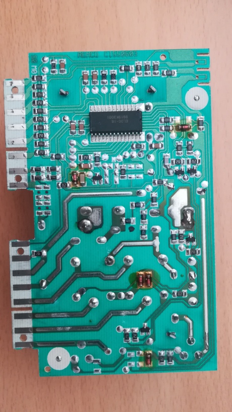

- pour commencer déposé la carte et faite un contrôle visuel (pour voir si rien n'est détruit

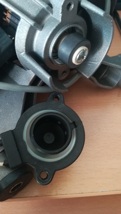

concernant le tachymètre (pour être sur que la panne ne vient pas de cette pièce) .
- démonter le :pour cela il suffit de prendre un petit tournevis plat de retirer la tôle puis de sortir le tachymètre et de la contrôler (l'aimant ne doit pas être fissuré)
si tout est bon.remettre en place en redressant la tôle si vous l'avez déformé avec une pince à long bec.

Concernant le stator( refaite une mesure par rapport à la masse).
mettre l'appareil de mesure en position bip
- le câble rouge de l'appareil sur la cosse du câble rouge de la fiche du moteur.
- le câble noir de l'appareil doit être mis sur le milieu de l'axe (induit, côté poulie)
il ne doit pas avoir de bip (si c'est le cas le stator est en défaut).
- faite de même avec le deuxième câble du stator couleur marron.
le câble rouge de l'appareil sur la cosse du câble marron de la fiche moteur.

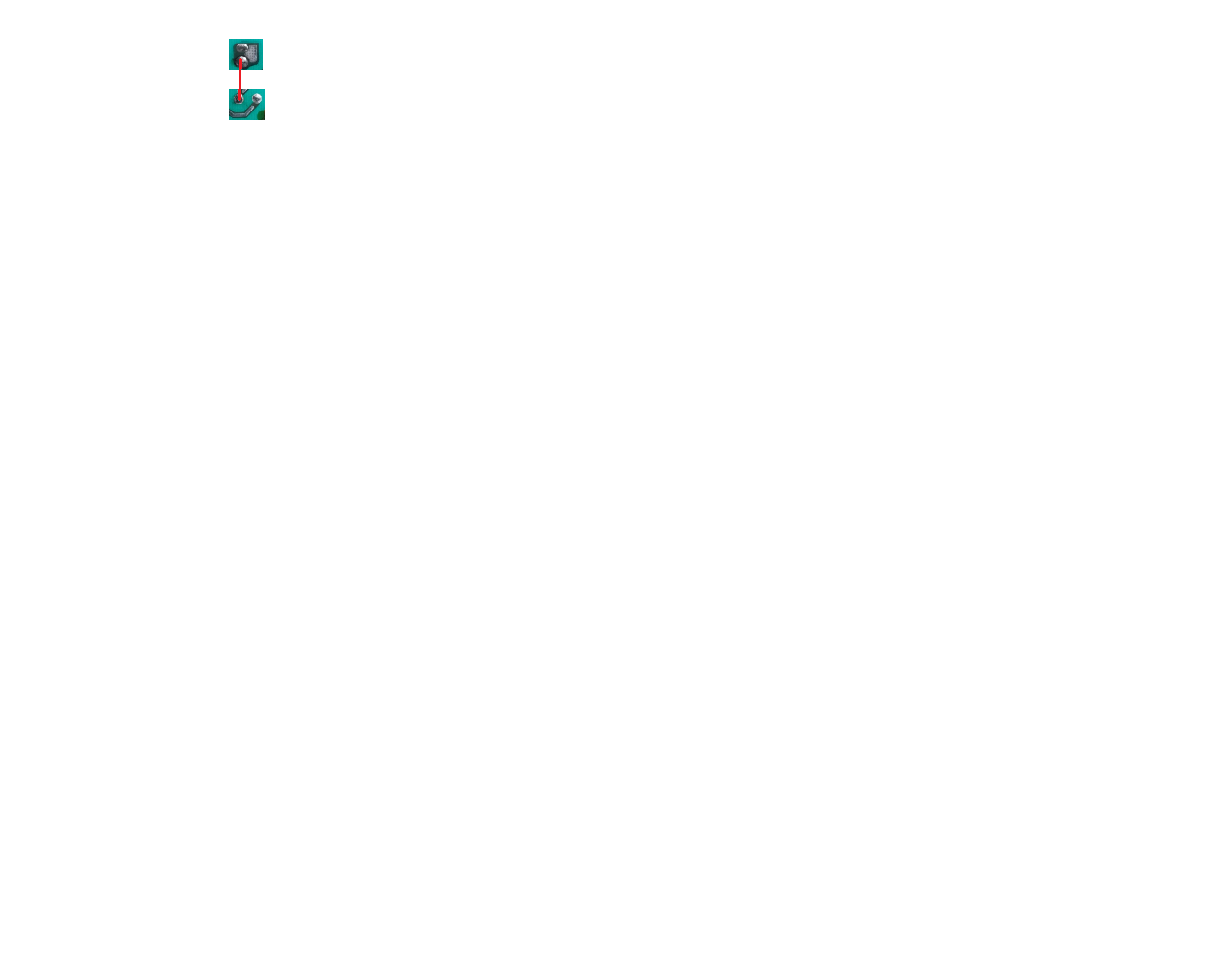

je constate sur la vue de la carte côté soudure
que 2 soudures sont à refaire.
voir en pièce jointe (il sont marqué en rouge)
remettez en place la carte électronique et faite un essais de fonctionnement.
si cela ne donne rien fait faite une demande à mamigas de contrôler et de réparer la carte électronique (concernant pas de fonctionnement du moteur) pour le joindre par mail:mamigas A wanadoo.fr (remplacer le A par arobase)

concernant le stator.
je me suis trompé ce n'est pas le milieu de l'induit avec le câble noir, mais la carcasse du moteur.

Le tachymètre est moulé et je ne peut pas l'ouvrir (photos), mais je peux le dévisser et accéder à l'aimant qui est derrière, sur l'axe du rotor. Il a l'air bon.
le 19/11/2020 à 22:35
Par contre je n'ai pas de quoi refaire les soudures.... :(

concernant le tachymètre je vous confirme il est bon.

soit une de vos connaissance possède un fer à souder.
dans votre ville il n'y a pas d'association de dépannage en électronique.
soit un magasin de réparation d'ordinateur (la personne pourra refaire c'est deux soudures).
soit un garage automobile.

Un ami m'a prêté un fer à souder, j'ai refait les 2 soudures indiquées. J'ai fait un essai du moteur sous tension: il tourne (merci pour le schéma).

Est-ce que ça veut dire que le défaut venait d'une soudure faiblarde ?

du moment que le moteur tourne c'est que la panne venait bien de la carte électronique (soudure froide, c'est un terme en électronique qui nous dit que la soudure est mauvaise. "fissurer"
oui vous avez raison une soudure froide surtout quand un composant demande beaucoup d'intensité très souvent c'est la panne franche pas de fonctionnement .
