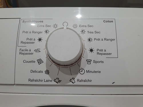

le 19/10/2020 à 23:22
Merci Huggy
j ai débranché et ferai le test demain par contre pour le code je n ai pas de touche "délicat" je post les photos du bandeau

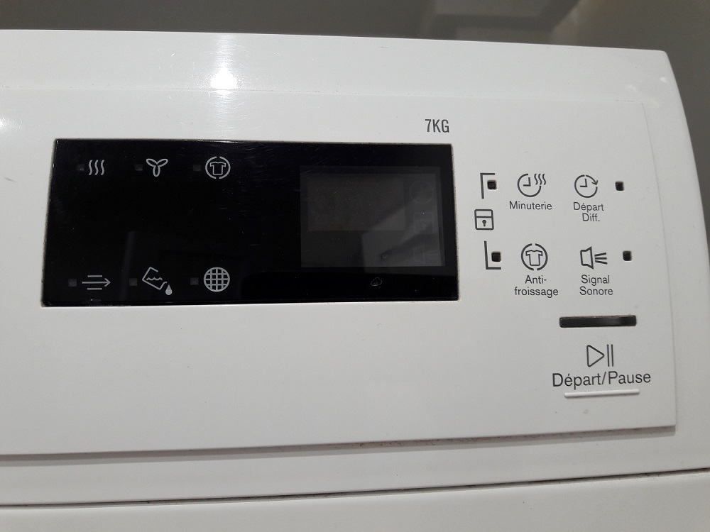

le 19/10/2020 à 23:29
2eme photo
le 20/10/2020 à 08:55
prenez la touche départ /pause et anti- froissage
le 20/10/2020 à 22:01
Bonjour Huggy
Erreur E63 (après plusieurs essais c est la touche marche/pause et signal sonore qu il faut utiliser pour entrer en mode diagnostic)
