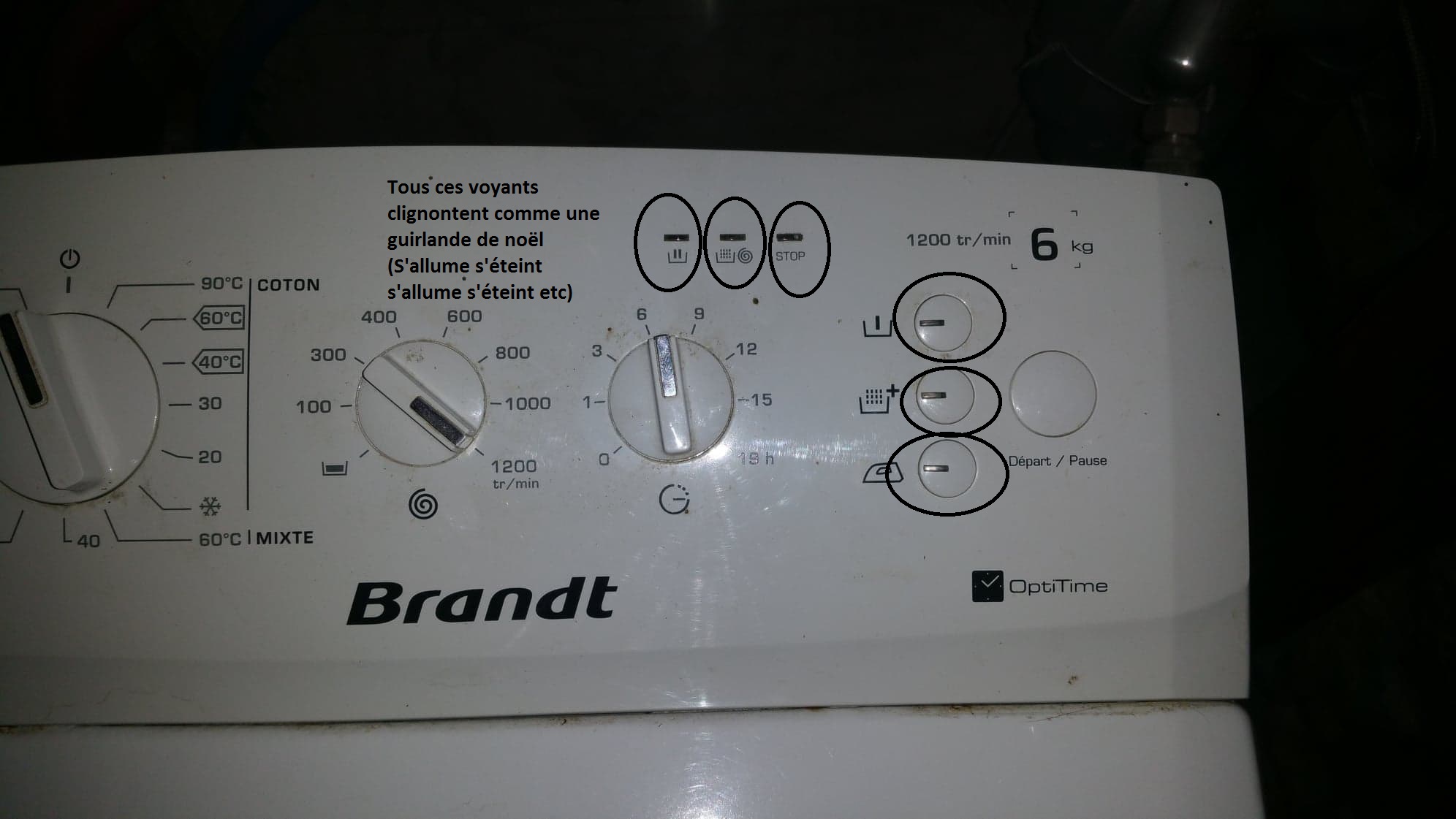

Je suis embêté avec cette machine Brandt
En fait , dès que l'on branche celle ci , les trois voyants (rincage/essorage , stop et celui d'a coté clignote ) ainsi que les voyants se trouvant sur les trois autres boutons en vertical (rincage+ , et les deux autres)
Clignotement comme un clignotant de voiture assez rapide
Tout les 6 s'allument et s'éteignent assez rapidement en continu
Si quelqu'un peut m'aiguiller
J'ai essayé d'éteindre , rallumer la laisser en stand bye rien à faire
Carte éléctronique (bandeau défaillant ?)

faite nous une photos du bandeau au moment du défaut
le 17/10/2020 à 15:43
J'ai démonté le bandeau et surprise , R1 brulé au niveau des soudures et je pense aussi R1 qui doit plus avoir sa bonne valeur
En la mesurant j'ai 10ohms
J'ai essayé de refaire aussi les soudures de l'autre coté en faisant shunt car piste niveau résistance brulé , probleme identique
Si quelqu'un aurait la valeur ou peut etre un kit pour refaire cela

En tout cas j'ai réussi à trouver sur le net à tout hasard une photo de la platine et c'est bien une 10ohm
J'ai investi la platine même si pas évident et j'essaie de la dépanner au composant ce qui est rare de nos jours...On change ca coute plus cher et résultat on mets à la dechetterie....
Du coup je vais changer cette diode zener et j'aviserai

Avez-vous réussi à réparer votre lave-linge Brandt? J'ai eu le même problème avec un lave-linge Vedette,les 6 voyants clignotaient de la même façon.La carte electronique est identique à celle de la Brandt.La résistance R1 est bien de 10ohms mais la panne vient du condensateur C1 MKP X2 de 2,2 MF qui ne fait plus sa valeur:il faut donc le changer et ça marche !

En fait pour ma part , ce n'était pas le condo mais la résistance et une diode zéner qu'il y a au niveau de la platine
