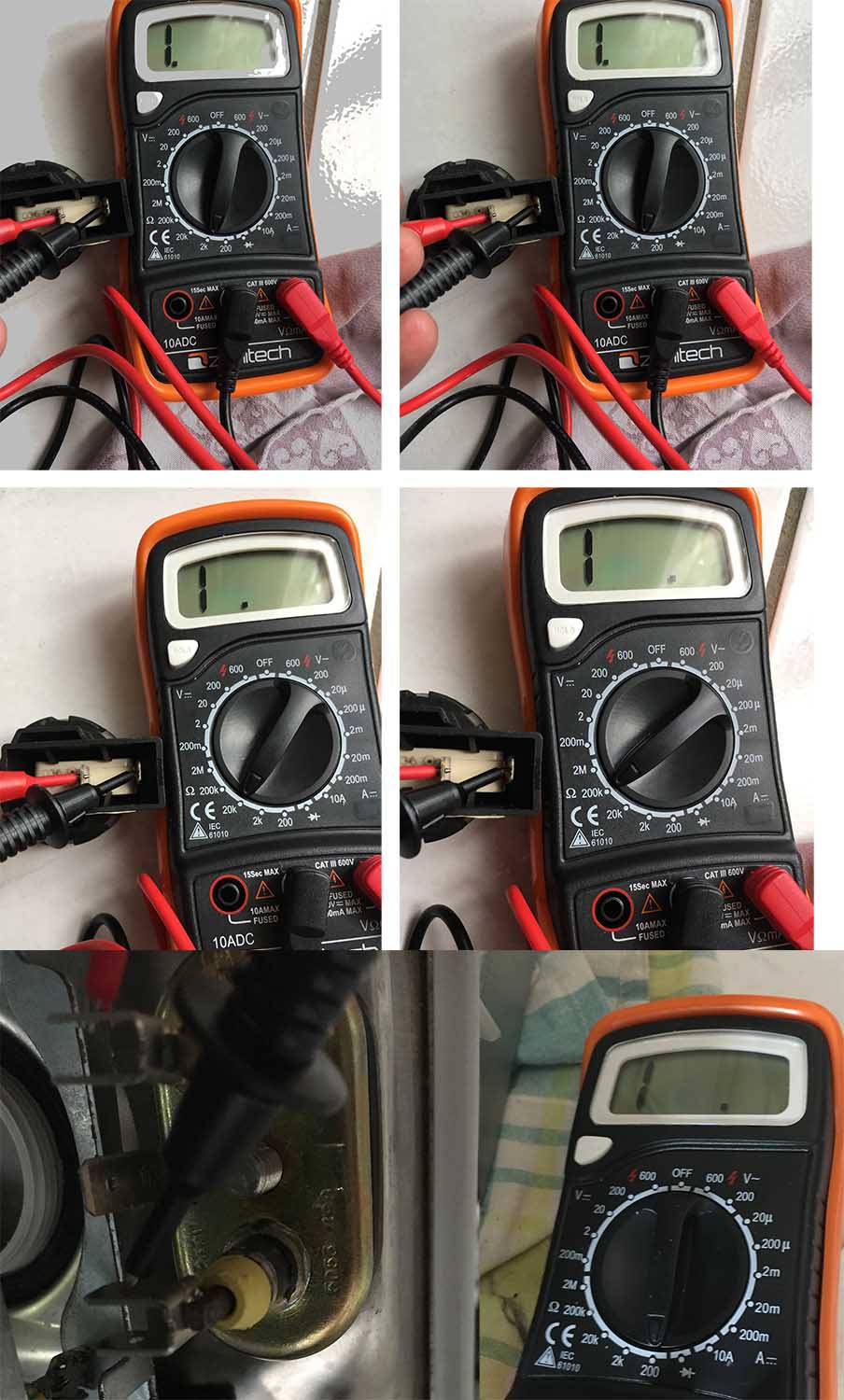

Mon lave vaisselle Rosieres LVI990 (qui a bien une dizaine d'année), s'arrete tout le temps maintenant avec une erreur E8. Quand j'ouvre, je m'aperçois que l'eau n'a pas chauffé.
Selon la notice, effectivement : l'erreur correspond à : "L'élément de chauffage de l'eau ne fonctionne pas correctement ou la plaque du filtre est colmatée"
J'ai nettoyé le filtre.
grace à cette recherche, et aux informations données sur cet autre post, j'ai pu identifier où se trouvait la sonde ctn et la résistance. (voir lien lié à ce post)
malheureusement, quand je mesure la résistance (ohm) de ces 2 composants, mon multimetre me remonte rien (dans toutes les positions de mesure de résistance. J'ai testé mon multimetre sur une vrai résistance (composant), et il remonte bien une valeur..
Je pensais que l'une ou l'autre des pieces serait en panne.. mais la que les 2 me remonte pas de mesure de résistance, je comprends pas : je mesure mal ou se peut il qu'il y ai un défaut sur 2 composants en meme temps.... subitement ?
qu'en pensez vous ?
Merci beaucoup pour vos idées et pistes...
cordialement,
Mickaël

Pour prendre un mesure pour vérifier l’élément défectueux il faut impérativement débrancher les câbles de l’élément ou en veut bien prendre une mesure.
Le multimètre doit être réglé sur la position ohm (ou 200 ohms)
Pour la sonde ctn, c’est de même par contre le multimètre doit être mis sur la position k /ohm.
Veuillez s’il vous plaît nous remettre votre résultat.

J'avais bien débranché les 2 composants pour les mesures - mais je viens de le refaire par acquis de conscience, et... les résultats sont les mêmes (le multimetre n'affiche rien de probant (1.) . j'ai mis la photo de mes prises de mesure. J'ai laissé la résistance en place, mais l'ai débranché avant mesure.
ça veux dire que les 2 composants sont hs en meme temps ?

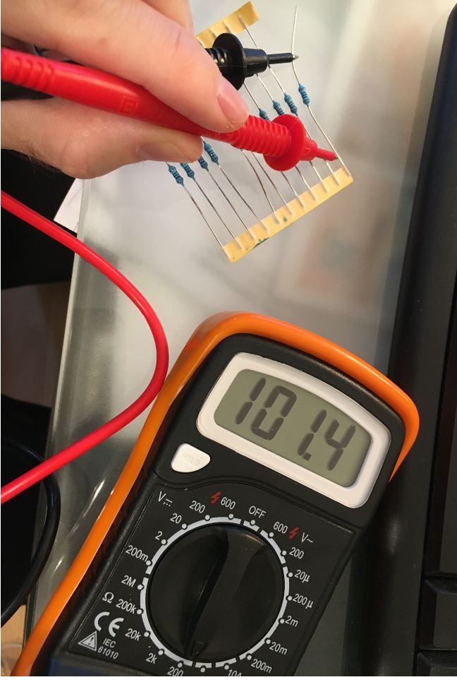

Pour terminer quand en fait un essai de l’appareil, en prend une résistance neuve connaissant la valeur en regardant les couleurs, en prend la mesure, si la mesure correspond à la valeur de la résistance c’est que l’appareil est opérationnel. (Sinon il faut chercher pourquoi l’appareil ne fonctionne pas)

Alors, ce multimètre, je l'ai acheté avant hier (justement car mon ancien multimetre ne donnait plus des bonnes mesures apres test sur une résistance). La pile est neuve. et également par acquis de conscience, quand j'ai vu ces résultats qui m'avaient surpris, j'avais testé sur une résistance - le controle de la valeur était bon).
Je pense donc que mes mesures, sur ces 2 composants, sont bonnes.

P.S. : comme indiqué, j'ai fait la mesure de la résistance du lave vaisselle sans la sortir (mais déconnecté). Est ce nécessaire tout de meme que je la retire ?
le 18/10/2020 à 09:31
Non vous n'avez pas besoin de sortir la résistance de son logement ,pour prendre une mesure.
il faut prendre la valeur sur le bon calibre, pour la résistance c'est 200ohms
il faut aussi la contrôlé par rapport à la masse?
concernant la ctn la mesure doit être prise sur le calibre 20 k/ohms
si les mesures reste sur 1 vous avez les deux composants de ko(ce qui me parer louche, jamais eu c'est deux composants de ko en même temps son avoir la carte électronique de ko)

j'ai refait les mesures, et notamment en vérifiant par rapport à la masse, mais je tombe toujours sur les mêmes valeurs.. :(

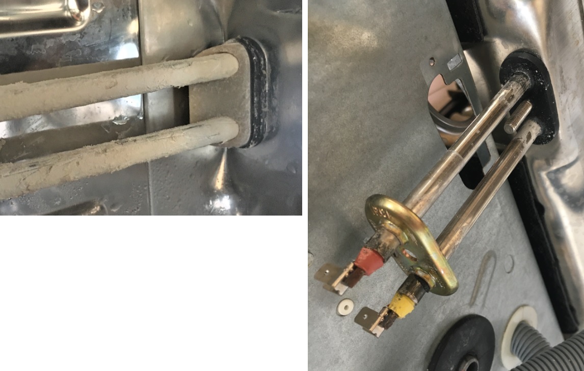

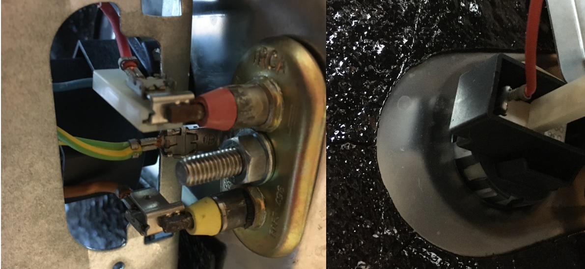

Du coup je vois déjà pour changer la résistance.. cependant.. j'ai de grosses difficulté à l'enlever. J'ai démonté tout ce que j'ai pu pour dégager le passage, mais je n'arrive pas en tirant dessus à ce qu'elle sorte. Y a t'il quelque chose à savoir pour la retirer. Ce qui 'bloque', c'est le passage du joint (en noir sur la photo). Comme il est 'large' côté intérieur, ça n'arrive pas à passer dans le trou. dois je vraiment forcer pour faire sortir l'ensemble ? pourtant j'ai déjà essayer de tirer très fort, et ça ne bouge pas...

le 22/10/2020 à 15:42
C'est le joint qui tient la résistance. Insérez un tournevis fin pour l'écarter progressivement de son logement.

le changement de la résistance a bien permis au lave vaisselle de refonctionner.. mieux qu'avant du coup, .. je vois que ça chauffe plus, meme avec un programme plus economique (moins haute température).
pour tirer le choix, en relevant le joint avec le tournevis, j'ai récupéré un bout avec une pince et en tirant dessus il est rapidement venu..
