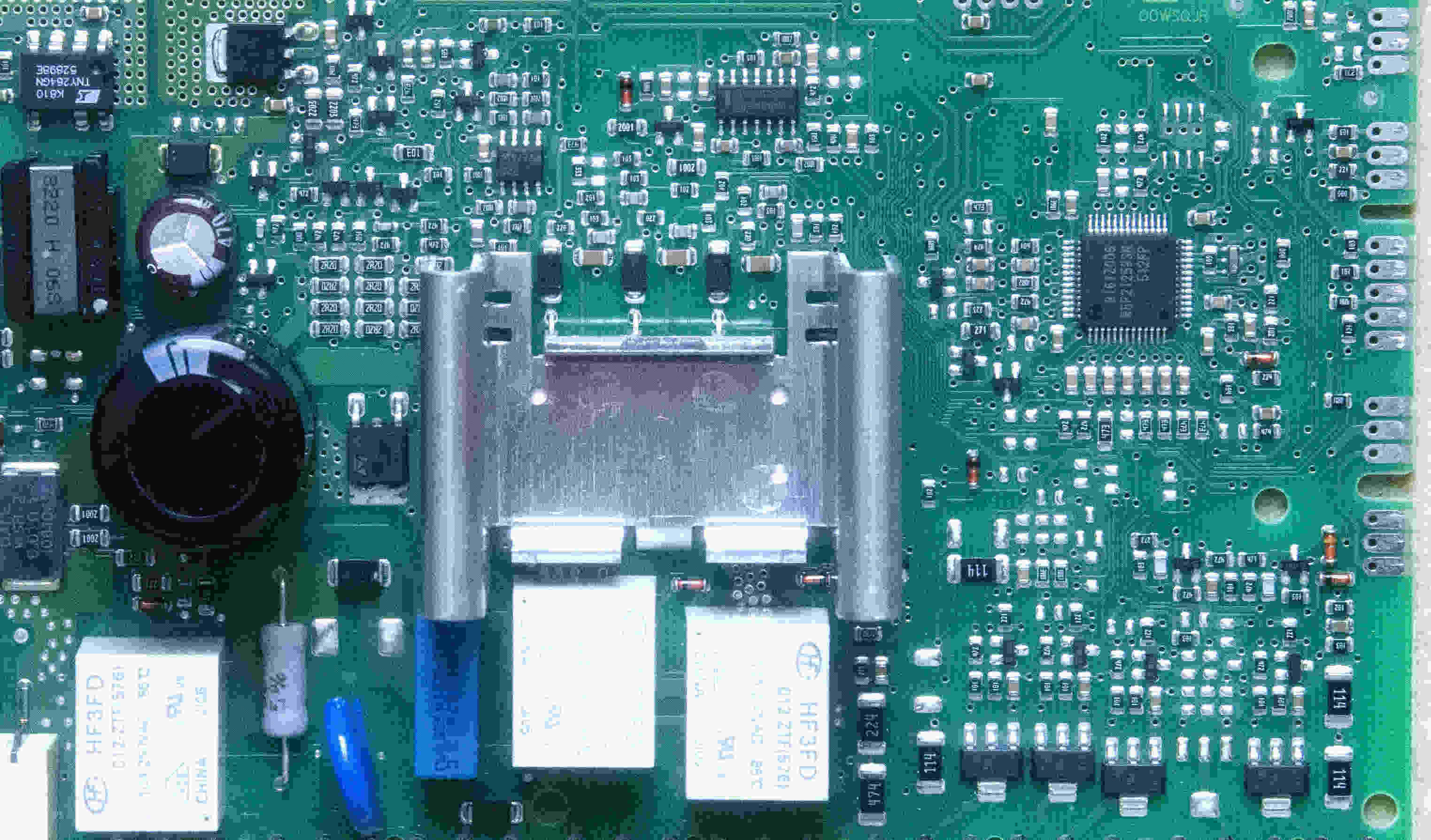

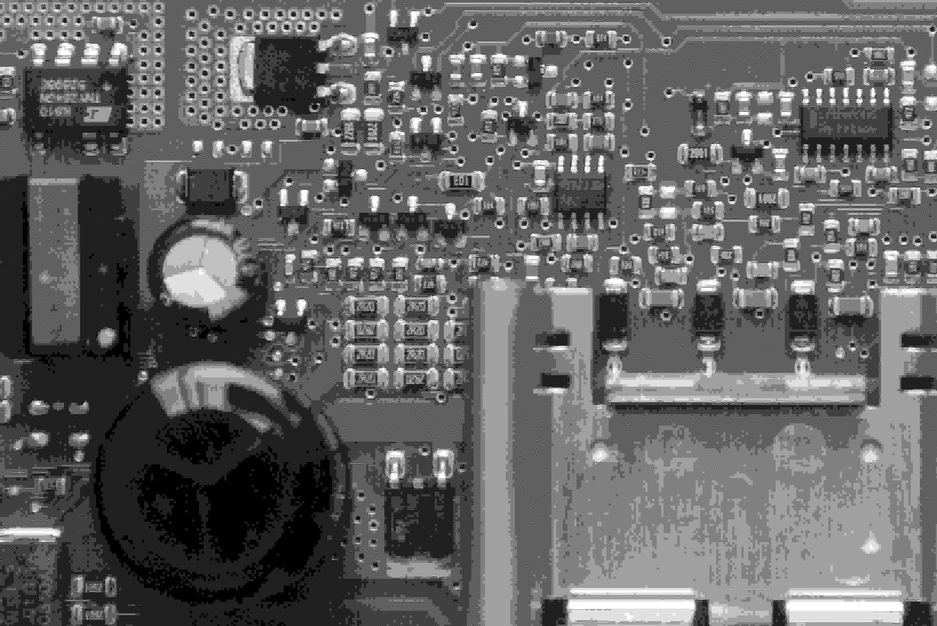

Mon LV Siemens SN26T890EU affichait code E11
Suivant les conseils d'un voisin, j'avais démonté la pompe de recyclage pour la nettoyer.
C'est en la remontant j'ai fait sauter mon disjoncteur électrique à cause de l'inversion des câbles des 2 sondes intégrées dans le corps de la pompe, les connecteurs n'ayant pas de détrompeurs (le LV acheté d'occasion )
Ne sachant encore ma grosse bêtise mamigras a écrit pour ces lignes :
( tous mes profonds et indélébiles remerciements à mamigas )
Sur ces machines les pompes de vidange (PV) et de circulation ( PC) sont des triphasées
leurs 3 enroulements doivent faire une quarantaine d 'ohms pour PC mais pour PV je ne sais pas ... faut mesurer merci pour le retour d'info !
ce triphasé est fabriqué sur la carte par un circuit appelé SPM ( Smart Power Module ) celui qui est sous le radiateur alu de type FSB50550xxx
ce sont les 2 relais blancs K03 K04 au dessus du radiateur qui aiguillent ce triphasé vers PC position repos ou vers PV position travail.
il faut alors contrôler les 2 relais ce sont des 10A/250vac At 85°C bobine 12VDC
comme la PV semble fonctionner je pense à un souci avec PC ou alors le circuit " over courant " de protection qui doit être en cause ce circuit est sur la carte piloté par un double ampli LM258 ( le circuit à 8 broches que l'on voit sur la photo en dessous du radiateur donc sans doute un pb carte SPM ou circuit contrôle
Comme je ne sais quoi faire pour pouvoir dépanner mon LV, en l’absence de mamigas je me permets de lancer ce SOS à vous toutes/tous.
Si une âme charitable pouvait me venir en aide je ne lui serais très reconnaissant.
Avec ma gratitude anticipée,
André
le 12/10/2020 à 16:53
Rebonjour,
Veuillez, s'il vous plaît, trouver ci-après la photo de la partie que mamigas a mentionné.
Merci pour votre gentillesse.
Bien cordialement,
André
le 12/10/2020 à 17:02
Rebonjour,
La photo complète.
Bien cordialement,
André
le 12/10/2020 à 17:22
bonsoir
olà !!
j'ai peur que cette erreur ait signé l’arrêt de mort de la carte mais bon faut un diag pour infirmer ou confirmer
mamigas A wanadoo point fr ( remplacer A par aro base) pour avoir + d'infos car la photo de la carte "vue d'avion" ne permet aucune analyse visuelle
A +
bonne soirée
