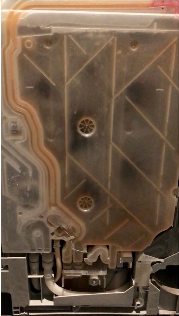

J’ai un probleme avec mon lave vaisselle Siemens iQ500 (SN26M837GC) que je viens de reinstaller après un déménagement.
Quelques minutes après le lancement du programme court (durée 45mn), le voyant « vérifier l’alimentation en eau » s’allume, puis la durée restante du cycle passe de 44 à 1 et le programme se termine avec le code erreur E14 : système de sécurité eau activé.
J’ai nettoyé le filtre au niveau de l’aquastop mais le problème persiste. Ce dernier ne semble pas être en cause car l’eau circule correctement.
J’ai démonté le panneau gauche pour vérifier la circulation d’eau au niveau du répartiteur. De l’eau circule mais je ne suis pas certain qu’elle passe partout où elle devrait passer. J’ai pris une vidéo au besoin.
Une idée d’où pourrait venir la panne ?
Merci pour votre aide.
le 09/10/2020 à 09:57
Vue l’état du répartiteur c’est la première chose à faire, c’est de le rendre neuf comme au premier jour.
- déposez le répartiteur , mettre dans une baignoire, mettre de l’eau chaude avec du vinaigre blanc et laisser agir pendant 1 journée , puis bien rincé ,une fois propre ,remontage et faire un essais de fonctionnement .

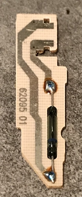

le 10/10/2020 à 12:07
Problème réglé, c’était bien le débitmètre, ou plutôt l’ILS du débitmètre qui est facile à changer et coûte une quinzaine d’euro (voir photo).
Je partage votre avis sur l’entretien, en particulier le nettoyage du répartiteur. Le démonter présente cependant des risques que je préfère éviter pour l’instant.
L’idéal serait de pouvoir le nettoyer sans dépose mais je ne pense pas que cela soit possible.
Merci à tous pour votre contribution.
