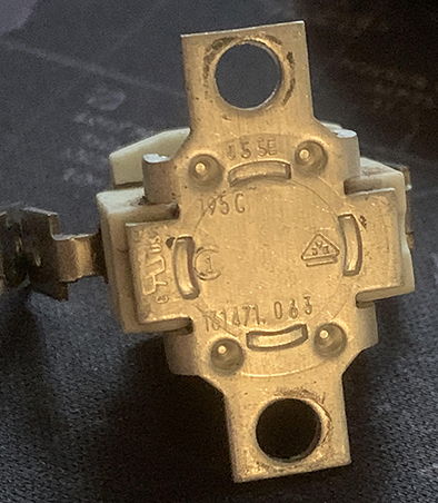

J'ai un sèche linge Whirlpool sole 2006. Il ne sèche plus. J'ai identifier que le problème vient d'un klixon 161471 063 195c. Mais le problème est que je ne le trouve nul part.
Ma question : Par quoi puis je le remplacer?

Le constructeur ne détaille pas cet article. il faut remplacer l'ensemble résistance par mesure de sécurité.

Mais est ce qu’il est possible de le remplacer par :
IC INTER CONTROL Régulateur de température 180 °C 161471.006D05

Vous devez savoir avant de changer le thermostat (klixon)
Nettoyer tout le conduit d’air
A savoir que le klixon est tombé en panne c’est qu’il y a un problème (soit la résistance à chauffé anormalement donc la résistance actuellement à faiblie, c’est pour cela que le constructeur prévoie de changer l’ensemble bloc complet)
Vous pouvez tenter de remplacer uniquement le klixon (cela ne veut pas dire qu’il tiendra à lent terme)
Pour l’achat de votre pièce : thermostat 190° référence : 818731588
