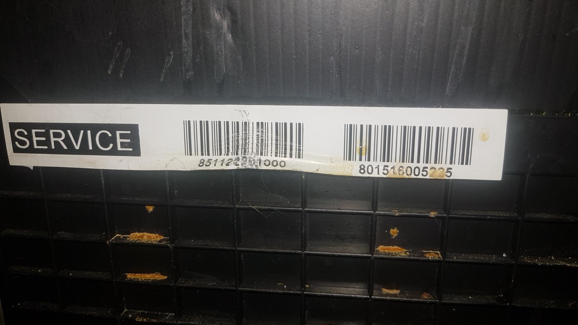

le 01/10/2020 à 23:19
Bonsoir, il serait intéressant de la lancer en autotest pour y faire dévoiler les codes pannes, commencer par transmettre n°série et code produit avec un code barre...sur le côté droit de la porte...cordialement

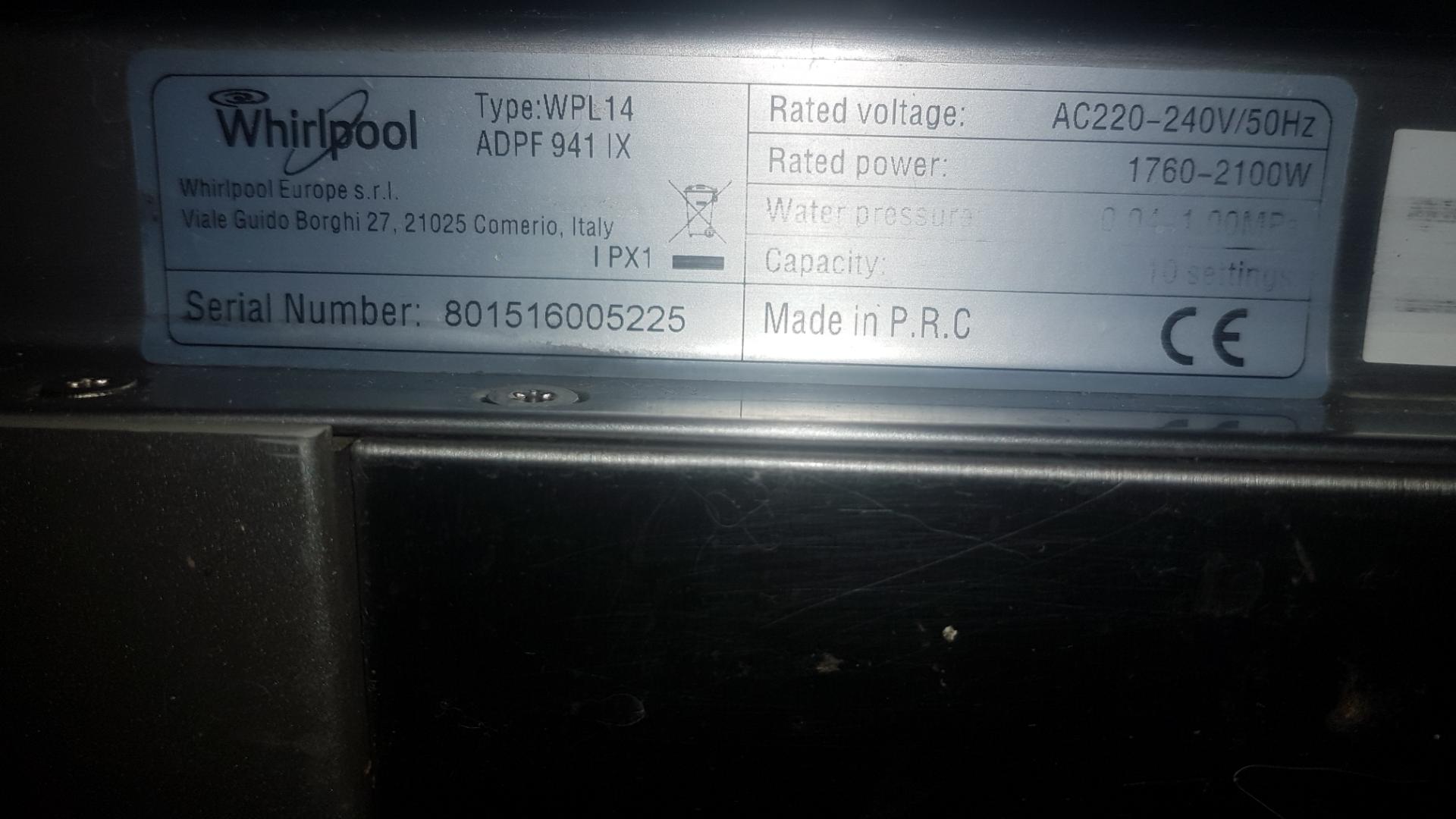

le 02/10/2020 à 08:13
Oui,je vais essayé.
Voici une photo de la plaque.
le 02/10/2020 à 08:18
Le code barre
