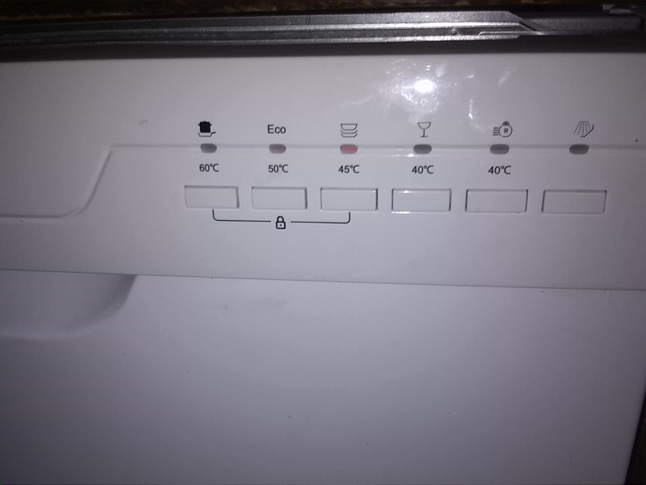

Bonjour, quand j'allume mon lave vaisselle, il y a 2 leds rouges qui clignotent ensembles, je ne peux donc pas choisir un programme, ça reste bloqué. En titillant le bouton marche arrêt ça remarche normalement.

Bon y a un peu de nouveau, porte ouverte on peut programmer, dès qu'on verrouille la porte, ça s'affiche en erreur: 2 leds rouges clignotent ensembles.
Peut être le bouton de porte,à votre avis ?
le 29/09/2020 à 12:23
J'ai fais une photo, les 2 boutons 45° et 50° clignotent en même temps, accompagné de signal bip 10 fois.
Signal d'un code erreur ? lequel.
le 29/09/2020 à 17:44
L’appareil c’est mis en défaut anti-débordement.
- Donc la première des choses à faire, et de vider l’eau qui se trouve dans le réceptacle du lave vaisselle.
- puis il faut vérifier ou se trouve la fuite et y remédier.

le 29/09/2020 à 18:22
Elle a très bien fini son cycle, pas d'eau en fonde de cuve.
Il va falloir l'ouvrir par en dessous.
Que faut il vérifier en premier ?
