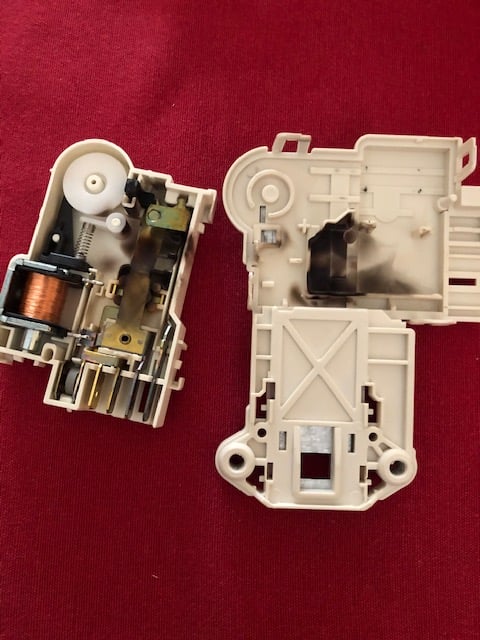

panne lave linge ne s'allume plus
créé le 24/09/2020 à 10:31
lave linge AEG L76810
PNC = 914 003 500 01
Après avoir mis le lave linge sous tension, le fusible de la ligne EDF sur laquelle été branché le lave-linge a sauté. Après remise sous tension du lave linge, plus aucun signal et le fusible ne saute plus.
Comment puis-je identifier la panne? carte électronique? autre ?
Dans l'attente de vos conseils

Il faudra ouvrir l'appareil au niveau du module électronique puis vérifier visuellement l'état de la carte dans un premier temps.
le 24/09/2020 à 11:30
Effectivement je viens d'ouvrir la carte électronique où je constate qu'une liaison a fondue et il y a un noircissement à proximité (voir photos)
reste à savoir si c'est dû à une surtension du réseau mais le filtre antiparasite aurait dû protéger la carte?
si je change la carte, n'-y-a-t-il pas le risque de revoir la même panne? le lave linge est en bon état mais à quand même 15 ans
qu'en pensez-vous?

1/un filtre antiparasites n'est pas là pour proteger la carte mais pour empecher les parasites crées par la machine ( l'alim en particulier) de remonter vers la ligne d'alimentation. le composant sur la carte qui est censé protéger celle ci en cas de surtension est la résistance ballast .
2/ attention avant de remplacer carte vérifiez bien que le court jus n'est pas du à un composant extérieur comme le verrou de porte par exemple sinon la carte neuve subira immédiatement le meme sort que l'ancienne
le 24/09/2020 à 13:48
effectivement le contacteur de porte a bien noirci..et doit être à l'origine de mes soucis..
Pas certain que vu le prix des pièces et l'âge de la machine que la réparation soit la meilleure option
