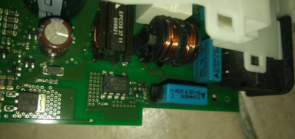

Voici le problème sur mon lave vaisselle BOSCH réf SMI53M86EU :
Je l'ai programmé en départ différé de 3h après le repas du soir et au moment estimé de la mise en marche (car bien sûr je n'étais pas devant) j'ai entendu un bruit anormal et plus rien d'allumé sur le bandeau.
Après avoir vérifié disjoncteur, prise et cordon de branchement j'ai démonté l'appareil non s'en mal pour accéder au module de puissance. J'ai identifié un condensateur qui a cramé je pense (le bleu en bas sur la photo). D'après les indications dessus j'ai trouvé le même sur internet (un 220 nano Farad) mais voulant dépanner plus vite j'en ai pris un marchand de composant. Il n'est pas exactement identique mais la personne m'a dit que c'est la même valeur et mêmes dimensions donc ça devrait aller.
J'ai donc remplacer le condo mais ça ne marche toujours pas (toujours aucun affichage sur le bandeau).
Donc 1ère question : est ce que ça peut venir du condensateur qui n'est pas exactement le même ?
Ensuite j'ai démonté le bandeau de commande pour tester le bouton marche. J'ai 127V au borne de celui çi. Est-ce normal ou pas ? sinon le BP fonctionne.
Je ne sais plus ensuite quoi faire...
J'espère beaucoup avoir de l'aide et vous en remercie par avance

le condo bleu remplacé pour rien ! c'est un des 2 condos antiparadsites Y2 celui branché entre phase et terre. c'est le circuit noir à coté qui quans s'est mis en c/c a projeté de la resine epoxy sur le condo
maintenant ce circuit noir HS a sans doute par effet domino tué d’autres composants ( ballast run fuse snubber roue libre ou driver)
c'est réparable après un bon diagnostic carte avec le schéma.... bien sur !

Je viens faire un petit retour d'expérience suite à mon problème.
En effet j'ai envoyé la carte à Mamigas qui a pu la réparer en remplaçant 2-3 composants et mon lave vaisselle fonctionne à nouveau.
C'est vraiment quelqu'un de très professionnel et en plus très réactif que je vous recommande vivement.
En effet, lors d'une panne de ce type il ne faut pas se résigner tout de suite à en acheter un autre mais plutôt tenter de réparer car comme le dit Mamigas "ce genre de panne est très fréquent".
