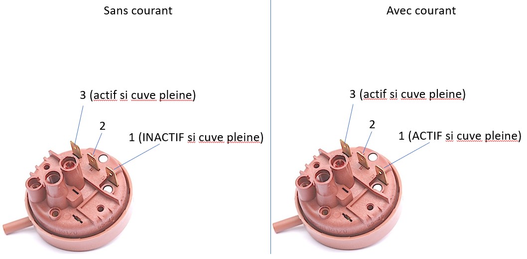

Bonjour, J'ai mon lave-vaisselle electrolux qui ne chauffe pas, malgré le fait que j'ai changé le corps de chauffe et le pressostat de chauffe (il y en a aussi un de remplissage).
Cependant je remarque un comportement étrange. Lorsque le lave vaisselle est rempli d'eau, mais éteint, le pressostat (nouveau ainsi qu'ancien) active bien la 3ème borne et désactive la 1ère - qui est de toute façon vide (courant arrive sur 2ème). Par contre dès que j'allume le lave vaisselle, le pressostat active les bornes 1 ET 3, mais mon testeur fait un grésillement plutôt qu'un son continu. Est-ce que cela pourrait être la cause de mon problème ? Comment pourrais-je solutionner ce souci ?

quand on utilise un multi en position ohmmetre (ou sonnette) il faut faire les mesures HORS TENSION !!
si vous effectuez les mesures machine sous tension vous rajoutez une composante alternative à l'entrée de l'ohmmetre et faites moi confiance il risque de ne pas aimer et tout simplement de cramer ou de grésiller de peur !!!
si vous tenez à faire des mesures SOUS tension mettez vous en mode mesure tensions lternatives
ceci dit vos pressos sont OK le multi detecte bien un contact fermé entre 1 et 3 si cuve pleine niveau normal !

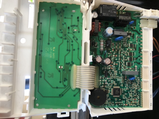

le 14/09/2020 à 18:30
Voici la carte

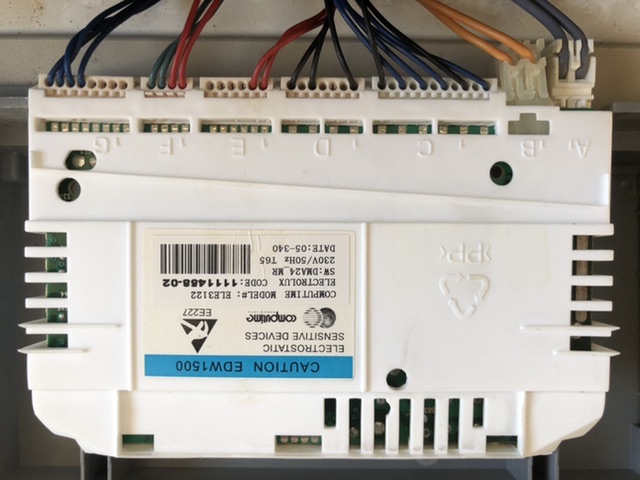

le 14/09/2020 à 19:10
Et le boîtier où elle se trouve. Un grand merci pour votre aide.
le 14/09/2020 à 21:46
relais = composant rectangulaire noir en haut carte à gauche.sur votre machine il n'y a qu'un relais de commut de la R de chauffe0

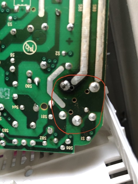

le 18/09/2020 à 08:28
J'ai donc démonté le boitier électrique et isolé le relais (pas désoudé). C'est un relai 5 broches (courant sur 88 & 89, et 3 broches en face, la 1 à gauche, la 81 à droite et une centrale).
Quelle est la meilleure façon de tester ce genre de relais ? Sur les sites ils parlent en général d'un relais de voiture et ils utilisent une batterie de 12V ce qui n'est probablement pas le bonne solution ici.
Merci pour tes lumières !

le 18/09/2020 à 15:23
ça y est les apprentis sorciers ont causé.
un relais bobine 12v peut se tester avec une pile de 9 volts pas besoin d'une batterie de 12volts de bagnole ( je dirai surtout pas )
MAIS MAIS MAIS ATTENTION ATTENTION
sur le circuit en // avec bobine relais il y a ce qu'on appelle une diode roue libre .
si on applique le + et le - de la pile du mauvais coté CA VA FAIRE PSHITTTTTTTTTT
1/ la diode est nase
2/ le transistor driver qui pilote la bobine aussi risque nase
il faut avant tout commencer par identifier la diode qui est en // sur la bobine et lors du test appliquer IMPERATIVEMENT le + pile du coté CATHODE diode qui est repéré par un trait pour que la diode soit polarisée en INVERSE c'est obligatoire
pour le reste par rapport à la photo
en partant de la borne relais du bas à gauche et dans le sens inverse des aiguilles de montre
borne 1 = bobine
borne 2 = commun du relais( plus grosse )
borne 3 = bobine 2
borne 4 ( en haut droite ) = contact repos
borne 5 = contact travail
la diode est branchée entre 1 et 3 dans quel sens ben faut relever le schéma
