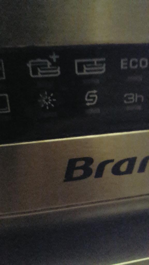

Mon Lave-vaiselle brandt dfh13117x connait un nouveau problème
Quand je l'allume, le voyant du programme verre s'allume avec en même temps ces deux voyants du bas qui clignote successivement (rangée du bas, 2éme et 3ème voyants) du fichier joint
Cela ressemble à la sécurité anti-débordement
Je l'ai incliné en avant, j'ai pu relancer un cycle mais il s'est arrêté en plein milieu comme si il avait terminé alors qu'il était plein d'eau, j'ai éteins puis rallumé et à nouveau le même problème.
Je n'ai pas constaté de fuite particulière à l'extérieur, juste remarqué que la porte m'avait l'air un peu tordu et il y a avait de la corrosion et quelques gouttes en bas à droite là ou elle m'a l'air tordue...
Pouvez-vous me dire ce que je dois regarder ou faire?

Si vous avez de l'eau sur le socle de la machine, il faudra trouver son origine, débordement ou fuite; L'accès peut se faire aisément par dessous la machine, le fond se déclipse.
le 09/09/2020 à 09:17
Vous dites avoir un problème de porte en bas à droite.
Pour moi c’est cette porte qui pose problème : je pense que un ressort à l’aché ou détendu ou le câble soit démis de son logement, ou autres.
Je vous conseille de vérifier le système d’ouverture de porte.
