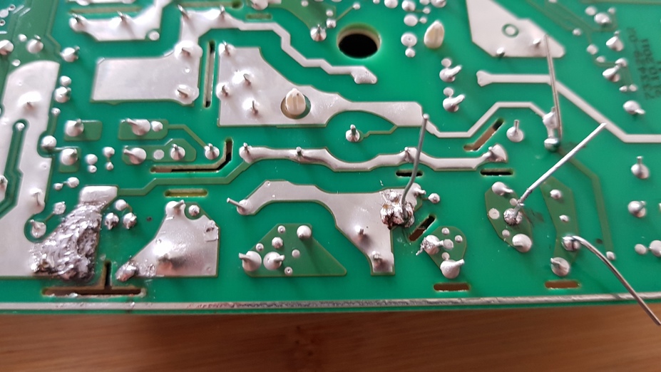

mon sèche linge Whirlpool AWZ3790 ne s'allumait plus du tout.
en regardant sur internet, j'ai vu que le changement de 3 composants sur la carte L1790 solutionnait pas mal de problème.
et effectivement, la L1 & R47 semblaient étrange
j'ai donc commandé sur ebay un kit : LNK304PN (cf. en lien)
je commence à m'intéresser à électronique mais je suis vraiment débutant :)
j'ai donc un peu galéré à dessouder le LNK, mais j'ai réussi à changer les 3 composants.
malheureusement, j'ai tout remonté et quand j'allume le sèche linge, j'entends la carte bourdonner mais tjs aucun voyant qui s'allume, du coup je n'ai pas testé le démarrage du cycle.
est-ce que j'ai pu abîmer d'autre composant ?
les C17/18 on un peu chauffé pour dessouder la L1, ... est-ce grave ?
mais les soudures semblent OK
dans le kit j'avais aussi eu un support de LNK, que j'ai installé (vu comment j'ai galéré à dessouder l'ancien) mais je viens de voir dans ce forum un message de MAMIGAS qui dit qu'il ne faudrait pas le mettre ... est-ce que ça peut résoudre le PB ou ça n'est pas les mêmes symptômes ? (si la carte est HS je ne vais pas m'embêter :) à l'enlever)
idem, il disait qu'il y avait des séries foireuse, voici donc ce qui est écrit dessus : 1615 / LNK304PN / 47836N
si vous avez des pistes / conseils / test à me faire faire
merci d'avance.
en photo le résultat après "réparation"

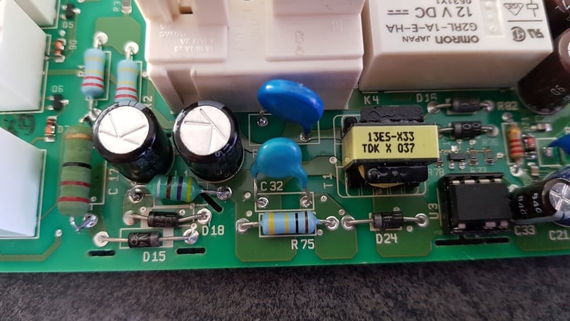

le 05/09/2020 à 15:19
AH ce lot 47836N date code 1615 c'est en principe à l'origine un lot de 364pn mais bon c'est un N° de lot bateau qui est donné là bas à beaucoup de contrefaçons..... on trouve de tout sous ce N° de lot alors! roulette russe
support ou pas je persiste en disant pas de support MAIS c'est pas lui la cause su pb si support ça augmente la Rthja du circuit( comme vous faites de électronique vous allez comprendre ) et donc la temp de la puce est plus importante risque de déclencher la sécurité over temp si temp puce atteint 142°C
pour le reste il y a sans doute un pb dans la boucle de régu ou une des sources en c/c qui empêche l'alim de démarrer.
et si vous aviez tout lu mamigas recommande aussi de remplacer la R ballast de 22r par une autre valeur + élevée pour tenir compte que notre secteur est 230+/-10% et pas 110+/-20%
maintenant je ne sais pas faire de diag carte par le net
bonne journée

est-ce que des photos supplémentaire peuvent vous aider à voir si j'ai bien fait ?
je vais tester de le brancher sans les protections pour voir quel relais fait le "bzzzzz"

sur la vue coté soudures le min c'est de couper les queues des composants remplacés sinon vous allez faire des c/c et ça va faire PSHitttt

pour les queues, oui, bien sur elles sont coupées depuis, j'avais fais la photo avant pour voir les soudures concernées.

espace drain source( 5-8) LNK ok les 530mv en inverse c'est la diode de protection ESD du puits drain.
la seule conclusion qu'on peut tirer c'est que le MOSFET de puissance n'est pas en c/c de là à dire il est fonctionnel vous prenez un raccourci !
R1 R2 pont diviseur pour fabriquer l'horloge secteur pas concernées note 18k mesurés pour R2 = normal il y a 2 x R de 10k série en // avec R2
r10 R11 150k watch dog de l'inter de niveau pas concernées R47 ballast vous l'avez déjà remplacée
r75 100k résistance snubber pas concernée r82 2200 ohms précharge source 12v pas concernée

si je relis dans l'ordre le schéma, il y a (avec mesures) :
- la résistance ballast : R47 : 22 Ohm : OK
- les 2 diodes : D15/18 : 570 / 580 Ohm
- inductance 470 µH : L1 : changée ... 3 Ohm, ... je ne sais pas si c'est Ohms que ça se test :)
- 2 capa : C17/18 ??? n'ont pas l'air gonflé, non dessoudé : stabilise à 550 Ohm, j'ai lu que ça doit redescendre à 0 pr les test dessoudé, mais si je peux éviter d’abîmer d'avantage la carte, pr l'instant ... je préfère ne pas les dessouder
- transfo (flyback) : T1 : comment tester ?
- drain (pin5) du LNK : U3 : 1er test concluant mais avec des raccourcit :)
- relais K1/2/3/4/5/6 : comment tester ?
dans la réponse 65 du même poste, vous conseiller aussi de tester les :
- D16 : 170 Ohm : un peu basse par rapport aux autres?
- D17 : 444 Ohm
- D24 : 457 Ohm
- DZ01 : 720 Ohm (j'ai un peu cherché après, c'est une petite entre C21/C23)
ainsi que des tests branché .. là vu l'heure ... (on est déjà demain), je vais reporter à demain, pour éviter des bêtises sous tensions !
Actions possibles :
ATTENTION : Sur la carte le commun est souvent la phase du secteur donc faire très attention.
En prenant comme commun une des pins source du LNK304 (pin 1 ou 2 ou 7 ou 8 ) mesurez les tensions continues suivantes sur :
pin 3 du LNK (BP) +5.80v +/-0.2v
pin 4 du lnk ( FB) +1.65volt +/-0.1V
anode diode D17 -12.0 volts +/-0.6 volt
anode diode D16 -5.0 volts +/-0.25v
pin 3 du LNK (BP) +5.80v +/-0.2v j'ai 6.10v
pin 4 du lnk ( FB) +1.65v +/-0.1V j'ai 1.72v
anode diode D17 -12.0 v +/-0.6 v j'ai -9.81V
anode diode D16 -5.0 v +/-0.25v j'ai -4.4v
bon j'ai des volts ... mais pas les bon
on dirais que je suis hors normes :(

bon devant commander des pièces pour un autre appareil (mon portail détecte en permanence un obstacle .. :( qd je disais que ce n'était pas la période :(
du coup j'ai commandé un LNK305PN comme recommandé par MAMIGAS,
dans je ne sais plus quel message (plus ancien) j'ai aussi vu la référence de la résistance recommandé par vous une "2W 33R de chez TT elec"
me voici avec donc des composants plus fiable & adapté à notre 230V
déjà juste en remplaçant les LNK304PN "douteux", par le 305, j'ai déjà mieux niveau voltage :
pin 3 du LNK (BP) +5.80v +/-0.2v j'avais 6.10v maintenant j'ai 5.79v
pin 4 du lnk ( FB) +1.65v +/-0.1V j'avais 1.72v maintenant j'ai 1.67v
anode diode D17 -12.0 v +/-0.6 v j'avais -9.81V maintenant j'ai -11v
anode diode D16 -5.0 v +/-0.25v j'avais -4.4v maintenant j'ai -4.73v
Bon clairement le LNK304PN était foireux (je vais laisser un bon commentaire)
on s'en approche, mais à mon avis il doit encore avoir une diode, ou condensateur HS ...
bon je vais contacter Mamigas, je crois que qu'il sera mon sauveur :)
le 15/09/2020 à 21:28
bonsoir
vive les kits pas chers faits avec des rebuts de test final ( ai été dans de business alors je connais la musique !)
mamigas il dit que ces valeurs sont ok même si le -12v est un chouia un peu mou mais bon les relais vont faire avec (12vdc +/-25%)
donc avec ces valeurs alims ok et si panne ben c'est ailleurs
bonne soirée
mamigas
le 15/09/2020 à 21:38
Oui, on ne m'y reprendra plus ...
d'ailleurs la 22R, il n'y a même pas tte les caractéristiques dc ça m'étonnerait que ça soit une anti-surge, ... comme vous recommandez ...
donc je vais la remplacer par celle que vous préconisez, ça va c'est pas le plus compliqué !
je vais tester ça se soir !
en tt les cas lors du 1e test à chaud, les lumières se mettaient à clignoter comme tt est déconnecté c'est normal !
le 15/09/2020 à 21:45
la plupart des R livrées avec les kits sont des type metal evaporated qu'il ne faut pas utiliser en R ballast car les courants d’appel à la mise sous tension sont importants et il y a risque de migration de la couche métal donc coupure mais bon là aussi c'est de la tripaille technique qui n'intéresse personne... et ça on ne le dit pas dans la pub kit ( voir spec LNK et notes d'appli de Power Integration !! le fabricant ) edition june 2016
le 16/09/2020 à 00:26
Merci MAMIGAS,
j'ai remplacé la R ballast, en plus du LNK305PN
et ça fonctionne, pas de voyant qui clignote (puisque tt reconnecté), il chauffe, il tourne, ... il a l'air 100% fonctionnel !
j'avais un petit doute sur le délais (2s) de mise en route de l'afficheur du temps avec le petit clac, mais ma femme me dit que c'était comme ça avant...
idem, avec les caches enlevé, on entend encore pas mal le grésillement (cf. lien en vidéo) mais une fois remonté ça ne s'entend presque pas ... dc est-ce que c'est normal ?
vous qui en avez testé des centaines, ... sur le banc d'essai, ça fait ce bruit là ?
pr le remerciement (cf. email) n'hésitez pas ;)
le 16/09/2020 à 10:30
jamais observé ce bruit qui ressemble à un contactage relais
cdlt
le 16/09/2020 à 11:06
Oui, effectivement, ça semblait venir de K1, K5 lors des 1er tests, ...
est-ce le relais qui commence à faiblir, ou autre composant qui vacille ...
je vais remettre tte les mesures pr vérifier
reste les condensateurs / petit transfo / relais, je ne sais pas comment les tester sans les dessouder
le 16/09/2020 à 16:30
K1 K5 relais de commut des R de chauffe coté phase
peut être aussi K04 safety relais de commut coté neutre
mais bon c’est étrange comme si la source 12v avait peine à délivrer les 30mA pour alimenter les bobines relais
mesurer source -12v à vide puis chargée sous 50mA valeurs ?
