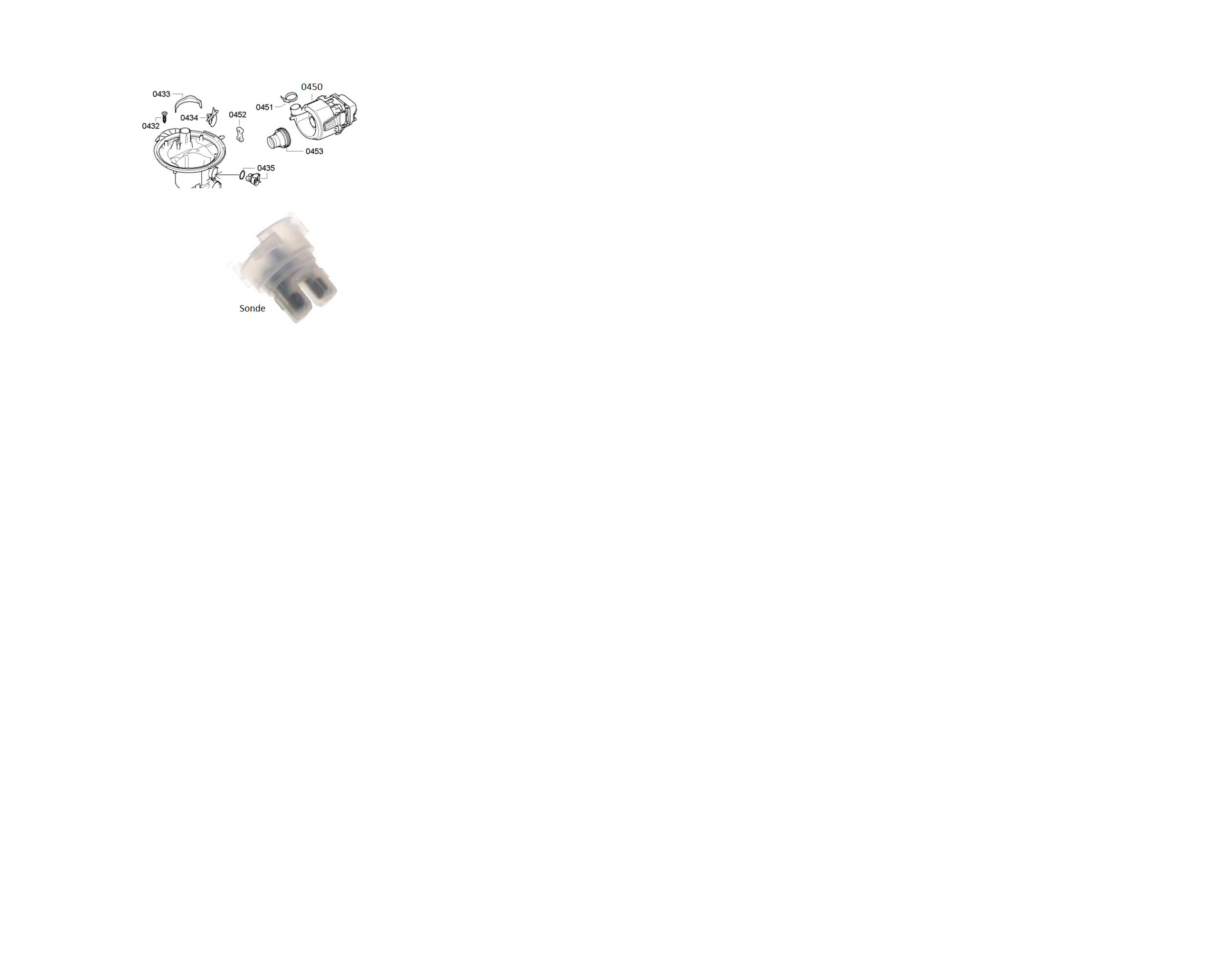

- une sur la pompe de cyclage
- et l’autre sur le socle du lave vaisselle (sur la vue détaillée c’est la pièce n° 0435 (appelé sonde lave vaisselle turbinite et la pompe de cyclage est le N° 0450
Comme vous avez fait l’essai avec une nouvelle pompe de cyclage n’a rien donné
Pour moi c’est la sonde n° 0435 qui est en défaut

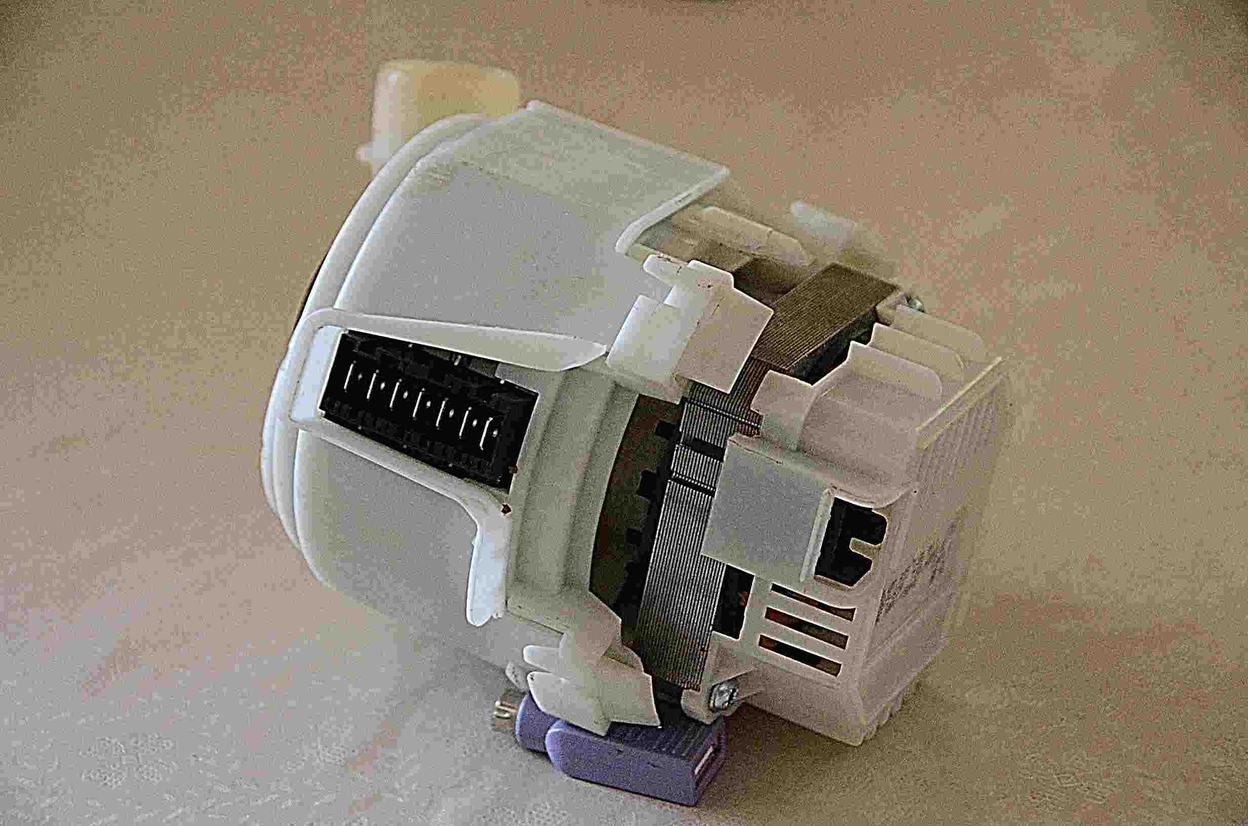

Je viens d'examiner le LV mais je n'ai pas trouvé l'endroit de la sonde.
Je me permets de vous envoyer ci-joint 2 photos de la pompe :
- l'une avec ses 3 connecteurs branchés
- l'autre sans
Comme je ne trouve pas la sonde #0435 je me demande si la sonde ne serait-elle pas dans
le corps de la pompe même.
Si oui, comme les 2 pompes donnent le même code E11 la panne ne serait pas sur la platine électronique ?
J'aimerais avoir de vos précieuses lumières pour pouvoir réparer la panne E11.
Avec tous mes profonds reconnaissants anticipés.
andré

Voici à quoi ressemble la sonde (voir en pièce jointe)
comme je vous es dit elle est dans le socle (ou bol)de l'appareil(vous retiez le filtre, puis le tami ,vous regardez à l'intérieur en bas à droite)

Huggy indique ici le détecteur de présence d'eau, si vous avez besoin de la sonde de température, elle est embarquée sur la pompe. Voyez notre tuto sur le sujet, tout y est.

Contrôler aussi la résistance sur la pompe.

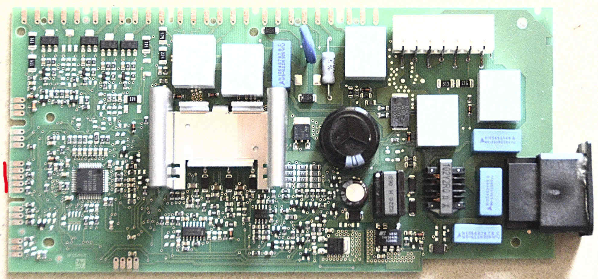

J'ai réussi à extraire la carte électronique de son enveloppe en plastique et ai pris 3 photos que je vous envoie ci-joint.
En l'examinant avec l'oeil d'un novice je ne vois rien d'anormal en particulier dans le voisinage du connecteur qui va vers les 2 sondes de la pompe.
Avec vos expériences très pointues vous pourriez voir des choses que je ne vois pas.
Par avance, je vous remercie pour vos sentiments hautement altruistes.
Bien cordialement,
andré

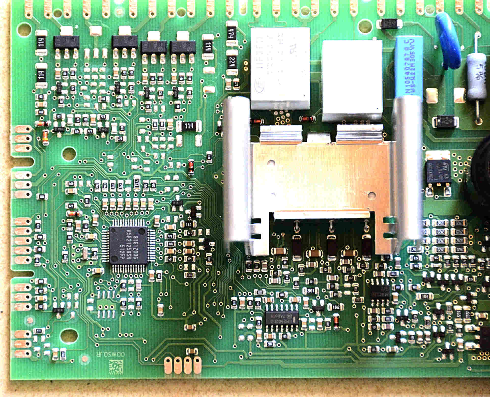

le 12/09/2020 à 11:13
Deuxième photo,

bonjour, Ca devient intéressant.
sur ces machines les pompes de vidange (PV) et de circulation( PC) sont des triphasées
leurs 3 enroulements doivent faire une quarantaine d 'ohms pour PC mais pour PV je ne sais pas ... faut mesurer merci pour le retour d'info !
ce triphasé est fabriqué sur la carte par un circuit appelé SPM ( Smart Power Module ) celui qui est sous le radiateur alu de type FSB50550xxx
ce sont les 2 relais blancs K03 K04 au dessus du radiateur qui aiguillent ce triphasé vers PC position repos ou vers PV position travail.
il faut alors contrôler les 2 relais ce sont des 10A/250vac At 85°C bobine 12VDC
comme la PV semble fonctionner je pense à un souci avec PC ou alors le circuit " over courant " de protection qui doit être en cause ce circuit est sur la carte piloté par un double ampli LM258 ( le circuit à 8 broches que l'on voit sur la photo en dessous du radiateur
donc sans doute un pb carte SPM ou circuit controle

J'ai omis de décrire les étapes de ma démarche pour réparer le LV.
Suivant les conseils d'un voisin, j'avais démonté la pompe de recyclage pour la nettoyer.
C'est en la remontant j'ai fait sauter mon disjoncteur électrique à cause de l'inversion des câbles des 2 sondes, les connecteurs n'ayant pas de détrompeurs (le LV acheté d'occasion )
Je pense que l'erreur commise semblerait avoir provoqué la panne située au niveau du système de contrôle de relais.
D'après cette erreur, pourriez-vous, s'il vous plaît, me dire quel est le composant à contrôler et à changer ?
