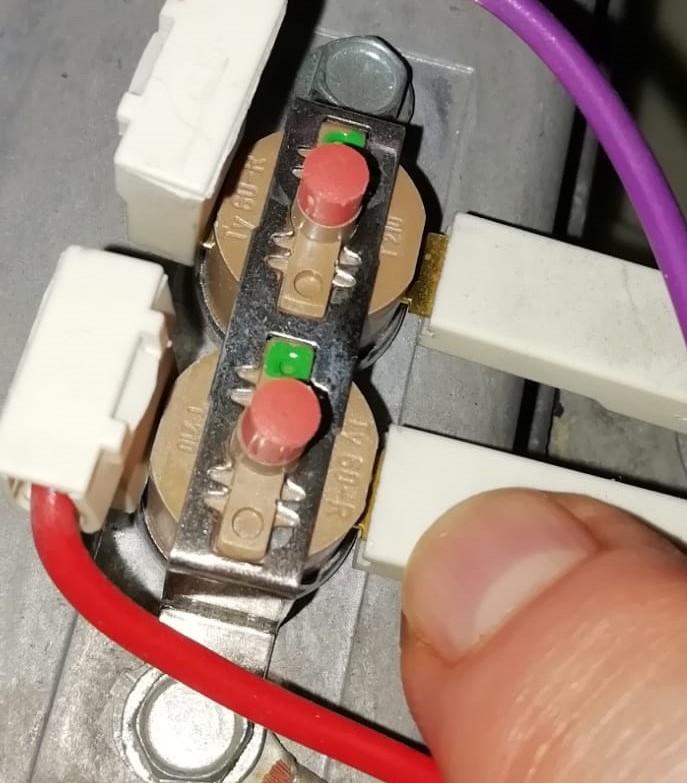

Bonjour a tous,
lave linge Hoover-Otsein Dynamic Next
Modele WDXA 596A-37
No - 31006670 1609 0458
Combiné Lavage - sechage
Autre problème sur ma machine
Le fusible de securité saute régulièremnt lors de la phase de sèchage
Le fusible a déja été remplacé et le problème persiste
Est-ce du a la resistance ?
Quelle procedure pour detecter la panne?

le 26/08/2020 à 16:06
c'est le fusible avec deux boutons a l'interieur de la machine
voir photo
le 30/08/2020 à 13:13
Ce sont des thermostats réarmables. Ils protègent contre la surchauffe. Il faut démonter les conduites pour nettoyage dans un premier temps.
