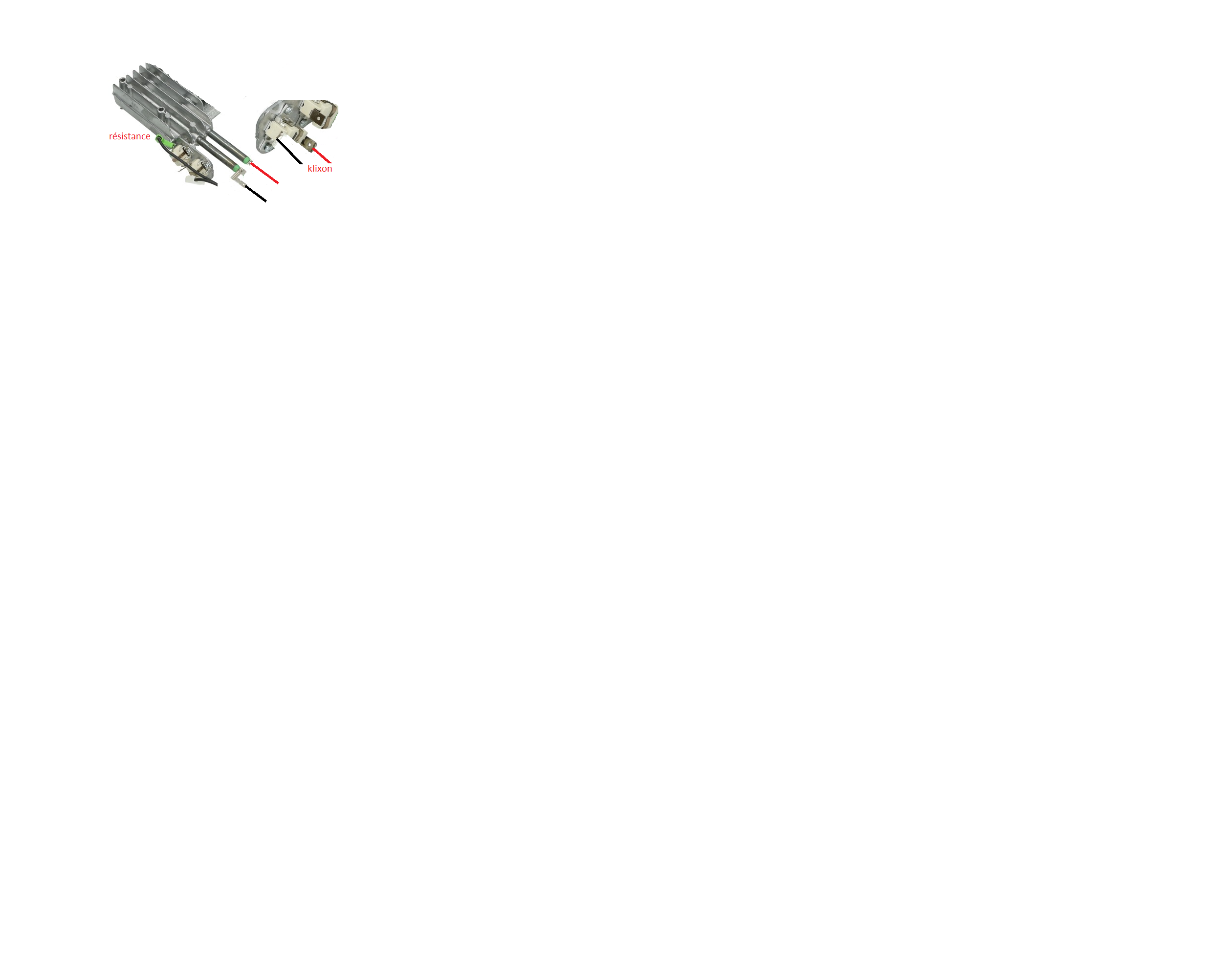

Pour le contrôle des 2 klixons , mettez votre appareil sur bip , puis prendre la mesure comme sur le dessin ,si cela bip cela veut dire que c’est bon ,si cela ne bip pas c’est qu’il est hs ou ko.
Ou si vous préférer :
- c’est bon, il doit avoir continuité (passage)
- c’est hs ou ko s’il n’y a pas de continuité (non passage)
Concernant la résistance, prenez la mesure en ohm en respectant le dessin
Et dite nous combien vous avez trouvez ?
