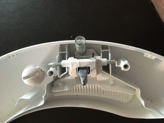

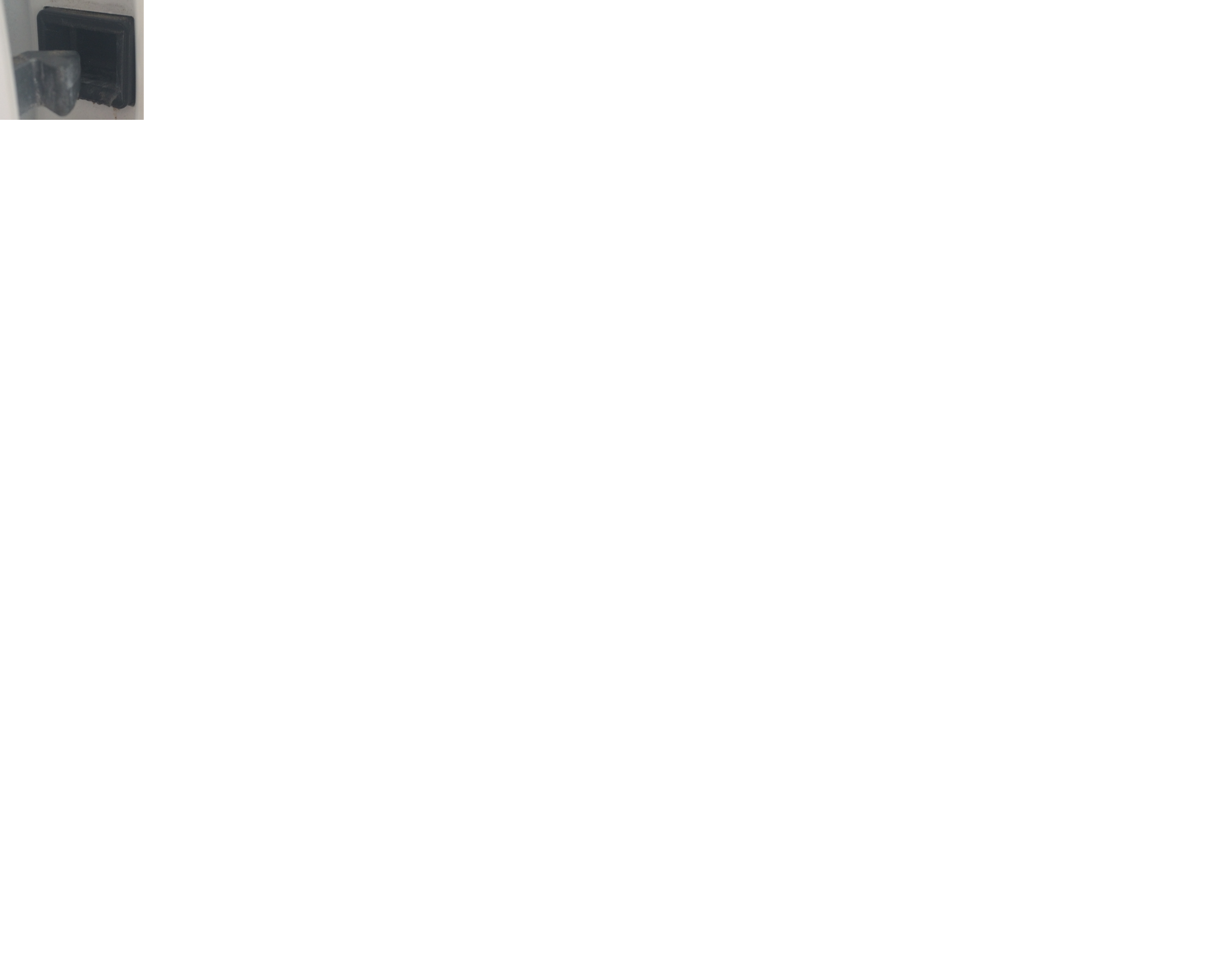

Vous avez raison, c’est mécanique... l’action de la poignée telle que je l’ai montée ne permet pas l’ouverture de la porte . J’ai re démonté et je pense qu’il y a un souci dans la position d’un des ressorts
le 18/08/2020 à 20:55
Option 1:
le 19/08/2020 à 08:45

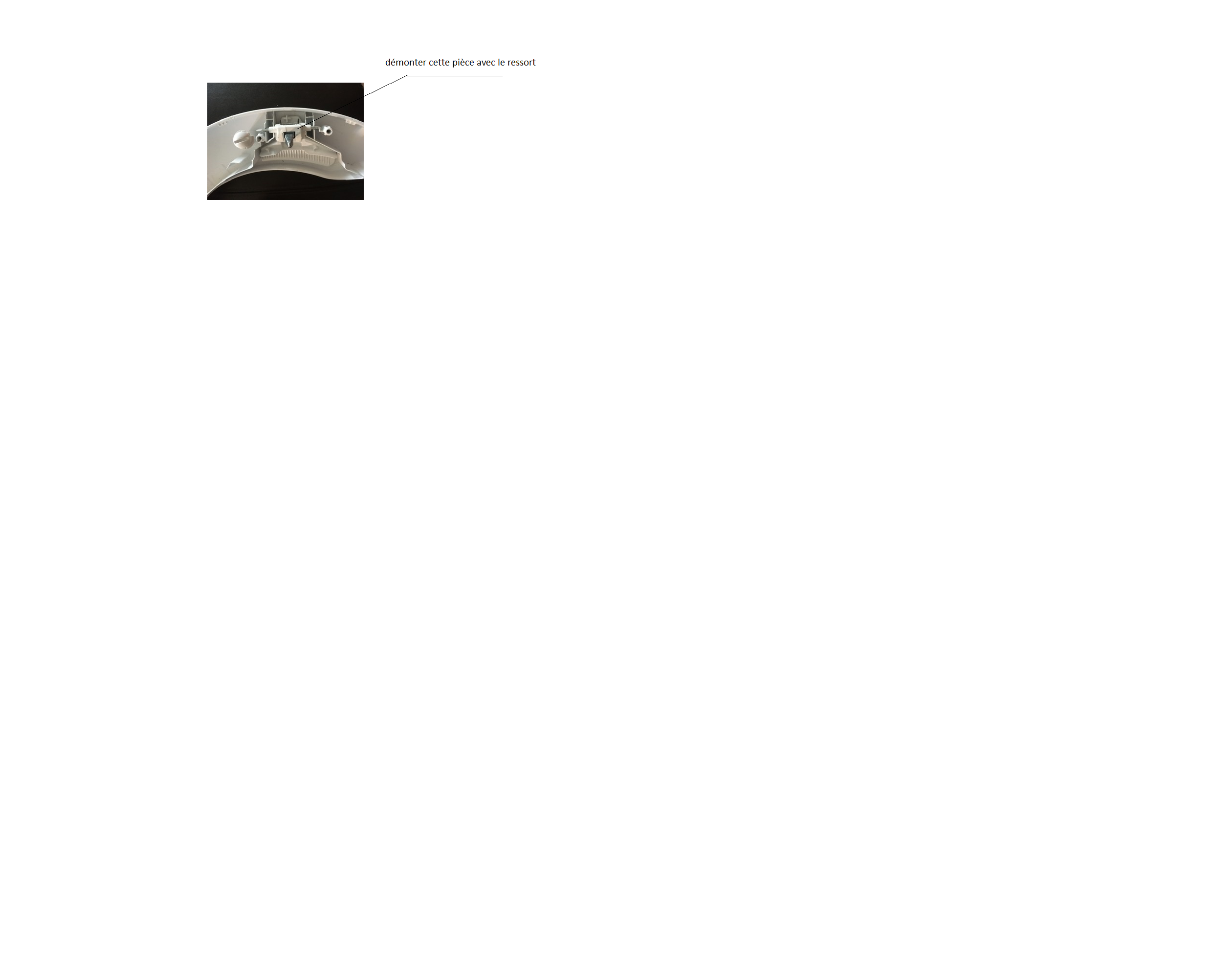

Je n’arrive pas à vous comprendre : pourquoi ne pas avoir pris des photos lors du démontage du mécanisme de la porte (surtout que vous n’êtes pas technicien électroménager)
D’après les 2 images, l’image du ressort du bouton est bien en place.
Par contre je pense que le ressort de la gâche n’est pas mis correctement.
Concernant la charnière vous dites absolument rien (à t’elle du jeu ou pas ?)
le 19/08/2020 à 11:34
Bonjour.

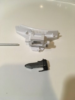

J’avais bien pris une photo lors du démontage mais le 2ème ressort est tombé. Pour ce qui concerne la charnière elle n’a pas de jeu alors que lorsque je remonte le hublot sur la machine, le crochet n’est pas dans l’axe pile poil
le 20/08/2020 à 08:42

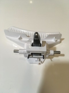

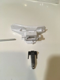

Déposer cette pièce avec le ressort, vous la mettez retourné sur une table avec le ressort en position.
Et une photo en mettant le ressort à coté de la pièce (pour voir exactement comment vient se mettre le ressort sur cette pièce) et prenez des photos
le 20/08/2020 à 22:27
Désolé...rentré tard du boulot
le 20/08/2020 à 22:31
Une deuxième
le 20/08/2020 à 22:43
Une troisième...

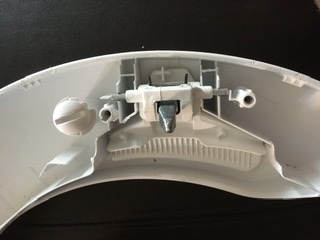

le 21/08/2020 à 09:09
Voir en pièces jointes comment doit venir le loquet de la serrure de porte
- première photo vue détaillée de votre appareil.
- voir sur la deuxième photo l’alignement du loquet par rapport à la serrure.
(Ce n’est pas votre appareil c’est un lave linge béko, la photo que j’ai mis c’est pour vous montrer comment est l’alignement, le loquet est trop bas par rapport à la serrure il y a du jeu dans la charnière)
Si l’image n’est pas bonne pour la visionner (faite un copier coller puis vous la mettez sur plaint avec 25% et non 100%.
Si le loquet est plus bas que la serrure c’est qu’il y a un jeu dans la charnière de porte.
Et la il y a pas trente six solutions :
- soit changer la charnière
- soit à chaque ouverture de porte, vous devez lever légèrement la porte pour que soit aligné le loquet par rapport à la serrure.
le 21/08/2020 à 09:35
voici la photo 2
