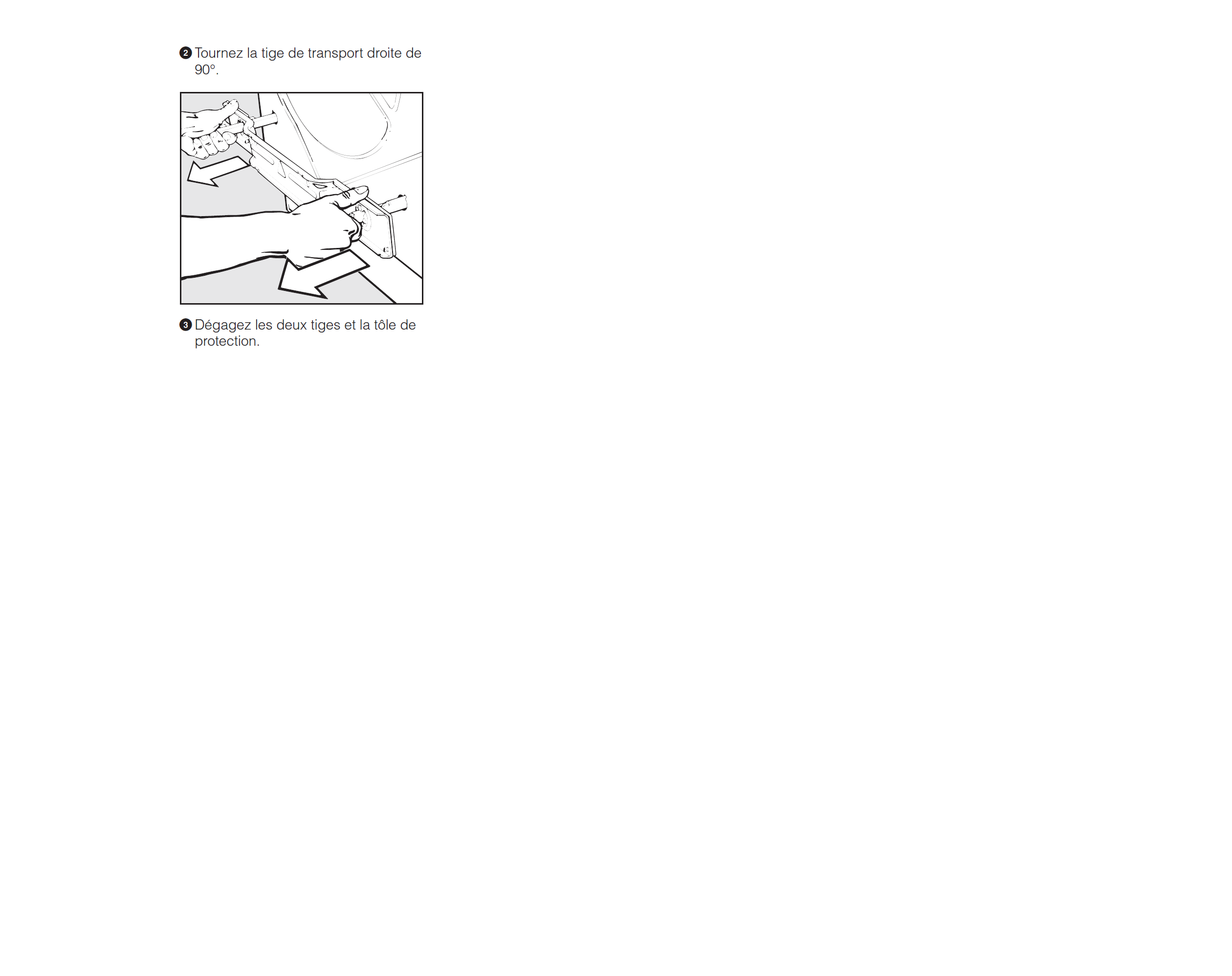

Concernant le dé bridage de votre appareil (je vous rassure qu’il a bien était fait dans les règles, je vous rappel que votre appareil date de l’année 1997 ou 1998 donc si c’était bien le bridage la cause de votre panne il aura du y avoir dès le début de votre installation c’est-à-dire il y a 20 ans en arrière)
Vous pouvez visionner en page 47 sur la notice de votre appareil en pdf
Voir le dessin qui montre comment débridé l’appareil
le 15/08/2020 à 13:29
Bonjour Huggy,
Merci pour votre réponse. J'ai cherché partout sur internet pour obtenir gratuitement la notice de mon lave-linge. Je ne la trouve pas.
Pourriez-vous me donner, si possible, le lien internet ou le site correspondant ?
Merci pour votre aide.
